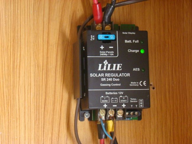

Witam,zwracam się z prośbą o pomoc odnośnie solarów.
Mam taki regulator(fotka) i nie mam pojęcia jakiej mocy ,mogę oczekiwać po tym
może ma ktoś coś podobnego i mi podpowie.
Na zabudowie mam 2 aku 88Ah czy moge zamienić aku na większe,pociągnie to??

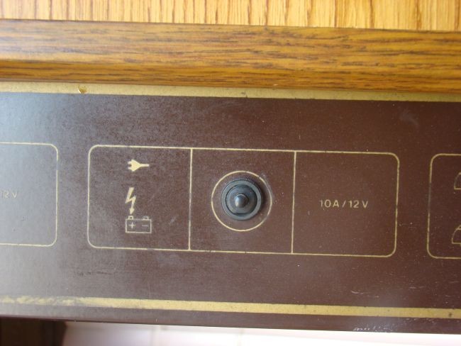

Ten regulator pociągnie dwie "setki", a w panelu masz gniazdo 12v

Na panelu to nie jest gniazdo 12 V a bezpiecznik działający na 12V wyskakuje przy przekroczeniu 10A w trakcie ładowania z 220V prostownikiem znajdującym się w zabudowie!!! Potem należy chyba wcisnąć jak wyskoczy i będzie ok! Mam taki sam ale nigdy mi nie zadziałał.

a myślałem że gniazdo z zaślepką, chociaż zakładałem opcję, którą potwierdziłeś :oops:
w nowszych autach bezpieczniki są przy energobloku :spoko

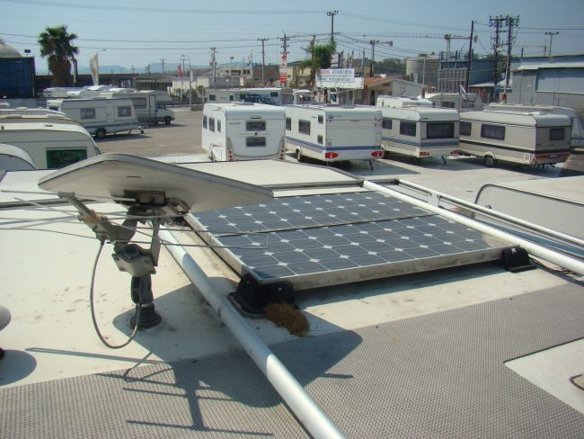

maniek68 napisał/a:
może ktoś wie jakiej mocy są solary????
ze zdjęcia tego nie wywnioskuję :diabelski_usmiech
ale być może 2x80W

babaffa napisał/a:
ale być może 2x80W
Czemu sadzisz, że 2X80. A gdzie druga osiemdziesiątka?
Jedną widzę i jakiegoś rudego szczura w cieniu anteny :-P

przez ostatnie kilka miesiecy borykalem sie z problemem paneli, jest to normalnie proste podlaczenie ,ale wystepuja problemy jezeli beda zle podlaczone i odbija sie to na electrobloku , tak bylo u mnie .Nie rozpoznawal , ladowal za malo , i takie inne rzeczy wyczynial np, po zaswieceniu swiatla ,gaslo radio wlaczone w czesci mieszkalnej(mam dwa wlaczenia) okazalo sie ze firma zle popodlaczala ,czyli przez electroblok, a nie prosto do baterii ,przez to podczas podrozy rozwalilo mi baterie (2 x 85 ah)po jednym miesiacu uzytkowania.
Na tym pierwszym zdjeciu widac ,ze masz podlaczenie do bateri ,ale tam odchodzi jeszcze jeden kabel .moze to oznaczac ze masz bezposrednio podlaczony jakis odbiornik .Sprawdz dokad idzie ten cienszy kabelek ,po moich doswiadzeniach moge tylko powiedziec ze jest troszeczke za cienki nawt jezeli idzie tylko do telewizora ,u mnie dali za slaby to migal caly czas telewizor ,wyskaiwaly popczeczne pasy.
Po przeczytaniu licznych stron internetowych i kilku reklamacjach firma poprawila wszystkie podlaczenia ,ale tak ja ja chcialem ,juz ze robili problemow ze wiedza lepiej.Po 3 miesiacach wiedzialem juz jak to nalezy zrobic ,ale ze wzgledow gwrancyjnych nic nie dotykalem.
Jezeli czcesz wiedziec jaka moc maja panele mozesz je zmierzyc i w tabeli poszukac odpowiednika w wielkosci i dowiesz sie jaka maja moc ja tez tak sprawdzalem czy zamotowali te za ktore zaplacilem.

nie wiem to zalezy od elektroblocu, u mnie nie ma tej mozliwosci pomiedzy bateria pokladowa i electroblockie/prostownikiem jest zamontowany przelacznik (rele)ktory uniemozliwa wyssanie bateri pokladowej przez czesc mieszkalan czyli automatycznie odcina doplyw pradu w druga strone .Kazdy typ elektroblocu trzeba rozgryzac indywidualnie , sa starsze konstrukcje , i nowsze niespecjalnie skomplikowane technicznie, ale sa i stare i nowe ktore nawet "kawe" moga robic .
Na tym zdjeciu kolegi widac ze ma mozliwosc podlaczenia tez baterii pokladowej pod solary, nie wszystkie LADEREGLER(rugulator od solarow[nie wiem jak po polsku]) maja to mozliwosc -moj np nie ma :evil:
Słusznie zauważyłeś DAKOTA.Jest podłączona bespośrednio z regulatora lapmka w suficie,
myslę jednak że to nie przeszkadza tz.jak narazie działa bezproblemowo

nie przeszkadza ,tylko powiedz mi po co lampka jak bedzie dzialac tylko jak jest jasno i panele laduja ,a w nocy panele nie laduja ,ale lamka jest potrzebna a nie bedzie brala pradu z paneli dziwne to i napewno nie spelna swojej funkcji.Widzialem takie podlaczenie u kolegi ale tam byly podlaczone wiatraczki do chlodzenia lodowki ,w dzien jest jasno goraco wiec moge to podlaczenie jeszcze zrozumiec ale lampka???
Ja mam podlaczone w tym miejscu dodatkowe gniazdko na 12V i w dzien jak mam za duzo energi laduje wszelakie instrumenta na 12V ,telefon, akumulatorki do aparatu (przez ten spanungswandler 230 na 12V,ale kable mam 4 kwadraty ),nie ma to wplywu na ladowanie baterii

Zwróć uwagę, że dodatkowy kabelek nie jest podłączony do solara tylko do akumulatora. Prawdopodobnie, "instalatorowi" łatwiej było podłączyć w tym miejscu niż przy akumulatorze. Z punktu widzenia funkcjonowania lampki to wszystko jedno czy w tym miejscu czy do zacisków akumulatora pokładowego.

Janusz masz rację,lampka równie dobrze świeci w nocy jak i w dzień.
Znajduje się w tylnej częsci zabudowy obok regulatora,więc chyba lepiej było podłączyć
ją krótkim kbelkiem,niż ciągnąć kable do aku,kture mam w kabinie pod fotelami.
