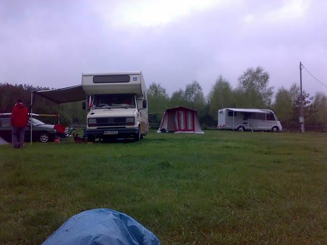

Wysłany: 2010-05-04, 14:49
Dołączam się do prośby Stanka
Stanek dojechał do nas na Chańczy i nabrał ochoty na windsurfing i nie ma przeproś Stanek również będzie dechę zabierał he he
Kolejna załoga windsurfingowa :mrgreen:
Tylko padało troszkę he he
