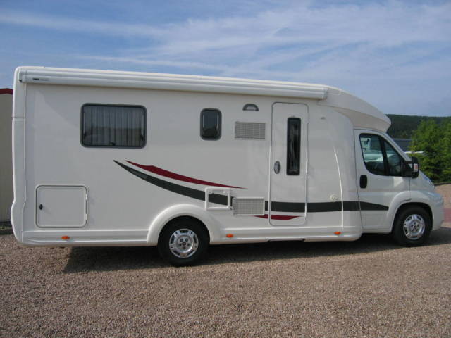

buda dł 4,6m szerokośc 2,2 m pół integral niska coś takiego jak na zdjęciu z wyposarzeniem( meble )
Plik ściągnięto 3410 raz(y) 37 KB

Sądzę, że koło 800-1000kg z manelami...
artyst
Dołączył: 13 Lip 2010
Skąd: Lubin, Brzeg
Wysłany: 2010-09-27, 09:41
przyczepy tej wielkosci waza 800-1200kg
IAAN
Dołączył: 08 Lis 2008
Piwa: 31/9
Skąd: poznań okolica
Wysłany: 2010-09-28, 19:30
przyczepa ma podwozie jakieś 200 kg jak sądzę
czyli buda ok 900 srednio
roger
Nazwa załogi: ROGER-y
Dołączył: 19 Sty 2009
Piwa: 42/38
Skąd: W-wa & Lubuskie
Wysłany: 2010-09-28, 19:50
Zgadzam sie z Adamem to auto jest na granicy DMC 3,5T odejmując widelca zostaje i osobo-kilogramy wyjdzie koło 1,5 tony i z pewnoscia tyle waży ;)

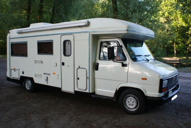

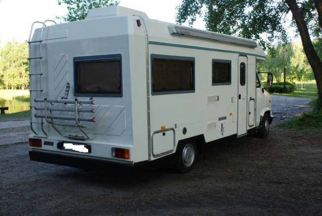

pytam z ciekawości dlatego że chciałbym wymienic budę na nowszą na starym podwoziu kampera o dmc 3100 kg na taka niską bez alkowy coś w tym kształcie jak na foto moja obecna buda waży waga podwozia wg mądrych książek to bez kierowcy 1400kg masa auta z budą to 2540 kg reszta to ładunek do 3100 kg czyli ładownośc ok 560 kg przy rejestracji na 6 osób w tym 2 małych dzieci teoretycznie ok praktycznie 3100kg to mało auto zarejestrowane już jako kamper
myslę że lepszym rozwiązaniem było by podwozie ducato 18 o dmc 3500kg ale tu problem pojedyncza kabina z 3 miejscami raczej nie do zarejestrowania na 6 osób albo podwójna kabina z 6 miejscami a za nią buda 4,6 metra ,wiem że są kampery z takim podwoziem w alkowie ale ten wygląd taki jakiś
albo podwozie o dmc powyżej 3,5 tony spotykane na rynku jako 3 osiowe ale po co mi ta 3 oś
i tu problem co wybrac
taka buda
Plik ściągnięto 87 raz(y) 105,93 KB
niby 3100 kg i 6 osób ale ile wtym prawdy
Plik ściągnięto 79 raz(y) 159,05 KB

Wysłany: 2010-09-28, 21:03
to zdjęcie poglądowe chodzi o kształt budy nie o ten samochód
oglądałem takiego podobnego zanim kupilem kampera jechałem 700 km aby wejsc i wyjśc i wrócic do domu
pamiętam tamtego był na podwoziu alko a w srodku nie mial oprócz mebli nic nawet drzwi do kibla według sprzedającego ok dla mnie okradzony ze wszystkiego za cenę 21000 zł 3 lata temu
