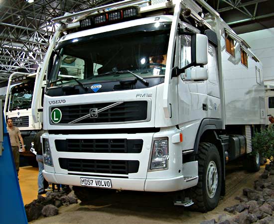

Jak już pisaliśmy chcemy kupić dość duży kamper i wyruszyć nim w świat .
Lecz czym dłużej wybieramy , odwiedzamy różne kampery zaczyna w nas narastać przekonanie że wszystkie zabudowy są za małe dla nas i naszych oczekiwań .
To nie znaczy że porzucamy temat zakupu kempingu , po prostu rozważamy bardzo długi wyjazd i chcemy komfortowo się czuć podczas naszego wyjazdu i rozważamy opcje zakupu kampera lub zbudowania go od podstaw do naszych potrzeb .
Nie do końca pasuje mi polityka zabudowy kampera w firmie na bazie Fiata czy Forda lub innego samochodu i brak w nim tzw. personalizacji czyli takich dodatków jakich bym chciał , wszystko wykonane z cienkiej sklejki i wszędzie mało miejsca ( co niektórzy mnie widzieli więc się zgodzą że mały nie jestem : )
Strasznie spodobał się nam pomysł MILKI lecz byśmy chcieli coś na bazie ciężarówki w załączniku foto .
Ktoś by się zapytał dlaczego nie zakup autobusu w USA ?
Odpowiem interesuje mnie zakup nowego , wielkiego bez żadnych przeróbek u mechaników itd. Nie do końca podoba mi się amerykańskie wykończenie , a to które podoba mi się to już od 400.000 $ wzwyż plus wszystkie opłaty itd.
Myślałem nad kupieniem jakiegoś spalonego w środku lub cos takiego lecz koszty naprawy i jego personalizacji będą znowu narzucone i drogie .
Więc do sedna jeśli mam się bawić w przeróbki to już od podstaw i wszystko tak jak bym ja chciał , chciałbym zakupić ciężarówkę np. Scania lub Mana i na jej ramie postawić zabudowę wykonaną w profesjonalnej firmie coś jak na załączonym foto .( nie koniecznie wysuwane boki ) samochód na 3 osiach , pneumatyce itd.
Całość musi się zmieścić w 12 metrach długości bo takie przepisy co do wagi DMC to już bez różnicy w 12 tonach raczej się nie wyrobię .
Więc można śmiało powiedzieć że buda na ramię po odjęciu kabiny będzie miała około 9,5 metra długości , szerokości 2,45 wysokość około 2,3.bedzie miała podwójna podłogę i doskonale będzie wyizolowana , kabina wraz z buda była by połączona , więc otwarta będzie
Mam zarysy i szkice jak ma to wszystko wyglądać jestem w trakcie wyceny całej zabudowy , mam kilka pomysłów na samochód co i jaki miał by to być ( może nawet przyczepka na samochód jakiś mały )
Można zamontować duże zbiorniki paliwa , wody , gazu , fekalia , dobry agregat.
I tu nasuwa się pytanie do państwa :
Jak myślicie na co mam zwrócić szczególna uwagę , jakie zagrożenia widzicie z takiego pomysłu , co nasuwa się wam na myśl …
Wszelkie rady będą cenne , czas nas goni a wy jako doświadczeni w podróżach swych na pewno kilka cennych wskazówek mi dostarczycie ..
Proszę nie piszcie mi że takim kolosem nie wjadę do centrum miasta czy pod jakiś zamek bo to doskonale wiem … bardziej chodzi mi o podpowiedzi ludzi którzy mi pomogą i podsuną jakieś pomysły co powinno w nim być ….
Wiem że to temat rzeka więc jeśli ktoś by chciał nam pomóc proszę tylko o wiadomość na skrzynkę , sms z nr. tel. i oddzwonię do państwa i wymienimy się wnioskami z mego pomysłu .
Nie przekreślam zakupu kampera po prostu chcę mieć komfort i swój styl … jedziemy jeszcze na targi do LIPSKA i tam może coś zobaczymy co nas oczaruje lecz… nie wiemy tego ….
Długo nosiłem się z napisaniem tego tematu bo to różnie można odebrać lecz może wasze uwagi nas nakierują do czegoś czego nie widzimy….
Dziękuje za przeczytanie do końca mego tematu i liczę na pomoc z państwa strony

Artur pierwszy link bardzo fajne wykonanie .... myślę że po uwzględnieniu Waszych preferencji wyjdzie z tego SUPER WÓZEK .... przede wszystkim Wasz bo spersonalizowany zarówno jesli chodzi o wyposażenie jak i układ wnętrza. Myślę ze to dobra droga biorąc pod uwagę Wasze potrzeby i tak długi wyjazd jaki planujecie ... My trzymamy kciuki na forum będziesz pierwszy z taka furą .... |

Przeczytałem bardzo uważnie Waszego posta. Do końca. Wg. mnie ciężko coś doradzić. Każdy ma swoje preferencje co do wygody podróży a jednocześnie mobilności. Niestety te dwie rzeczy kłócą się ze sobą. Gdybym ja miał się decydować na kampera w którym chciałbym zamieszkać to na pewno byłaby to alkowa. Jestem ciepłolubnym człowiekiem a z kabiny zawsze ciągnie chłodkiem niezależenie od skuteczności ogrzewania. Zakładam że zimne regiony też chciałbym odwiedzać. Na rynku są dostępne 2 modele które by mi odpowiadały. Concorde Cruiser Daily 891 RL i Phoenix 7300 RS. Mając nawet dowolną ilość kasy nie zdecydowałbym się na rozwiązanie typu 12 metrowy kamper z USA czy nasz rodzimy europejski Vario Mobil Perfect z bagażnikiem na np. Ferrari.

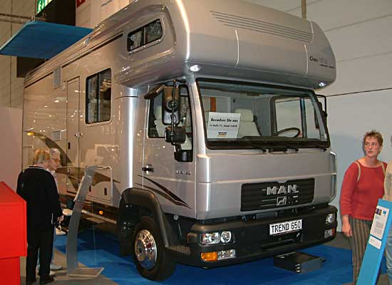

Pawcio
Nazwa załogi: PabemanaTeam
Pomógł: 12 razy Dołączył: 29 Wrz 2008 Piwa: 141/469 Skąd: z Nienacka
Wysłany: 2010-09-29, 20:33
Kolega wskazuje na zabudowy czy bojazdy z kategorii BIG.
Jednak wszystko zależy od tego, gdzie kolega chca podróżować i kamperować.
Poruszanie się kamperem długości 12 metrów w europie w żaden sposób nie będzie można nazwać komfortowym. Poza autostradami. Infastruktura dostosowana jest niestety do tych mniejszych gabarytów.
W Norwegii i Hiszpanii widziałem kamperki zbudowane na MANach. Ot coś jak na zdjęciu.
Myślę, że to udany kompromis pomiędzy gabarytami i wielkością wnętrza.
Również sugeruję wypożyczenie takiego pojazdu- u naszych zachodnich sąsiadów i podróż np. na wybrzeże. Tydzień wystarczy do weryfikacji planów.
| Plik ściągnięto 26174 raz(y) 20,19 KB |

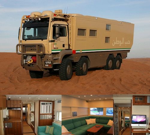

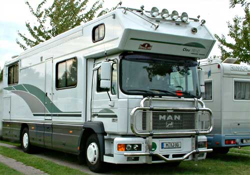

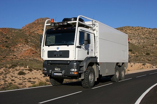

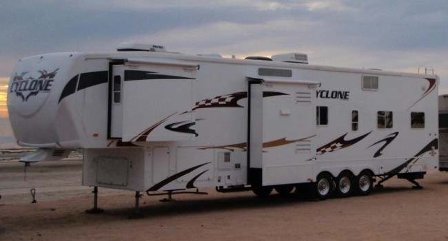

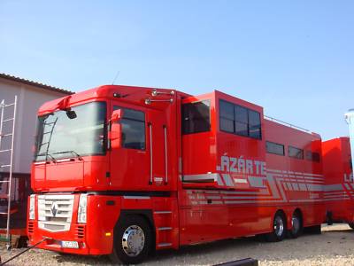

Świstak
Twój sprzęt: Milka, Milka2
Nazwa załogi: Świstaki
Pomógł: 15 razy Dołączył: 05 Cze 2009 Piwa: 537/112 Skąd: Legnica
Wysłany: 2010-09-29, 23:06
Witam.
Rozmawialiśmy w Smoldzinie i po przeczytaniu Twojego posta chyba zaczynam rozumieć o co Ci chodzi. Adi mierzy wielkość kampera swoją miarą (lubi małe, nie jeździł dużym), ja mierzę swoją miarą (nie mam małego, a że mam dużego to nie mogę narzekać bo nie mam punktu odniesienia). Prawdziwi off-road'owcy nie mają w swoich bolidach tapicerki na drzwiach i jest fajnie, rolsy nie mają napędu na wszystkie koła i też jest fajnie. Tak więc kazdemu według gustu i potrzeb. Z tego co piszesz, rozumiem że potrzebujesz mieszkania. Tyle że na kołach. Ma być odpowiednie dla okazałego mężczyzny który może się czasem przewrócić i nie chciałby przy tym rozwalić połowy kuchni. Ma być wyposażony we wszystko co do życia niezbędne beż większych kompromisów. Własne, wydajne zasilanie, własne niezależne bezpieczne ogrzewanie, wygodny salon, szerokie schodki, słuszną kabinę prysznicową w której można wygodnie wziąć kąpiel chlapiąc się do woli gorącą wodą której w połowie kąpieli nie zabraknie. Tak więc dla Ciebie liczy się komfort i przestrzeń.
Czego potrzebujesz - wiesz tylko Ty, jakie masz upodobonia - to też wiesz tylko Ty. Jedno jest pewne - baza dużej ciężarówki będzie znacznie łatwiejsza w adaptacji niż autobus. Choćby z racji konstrukcji ramy której w autobusach zazwyczaj nie ma, to jak z robieniem kabrioleta z nadwozia samonośnego... Ciężka sprawa... Jeśli już autobus to raczej piętrus gdzie na dole jest praktycznie gotowy cały socjal a górę można zaadaptować na część całkowicie prywatną. Świetny pomysł ma Darek - aby połowę górnego pokładu przeznaczyć na werandę..... Jako baza świetnie nadawał by się neoplan N 122.
Jeżeli ciężarówki to tylko z małą kabiną dzienną (przykładowo Atego http://upload.wikimedia.o...s_atego_sst.JPG ), lub Scania z niepodnoszoną kabiną.
Każde z tych rozwiązań ma zalety i wady. Wady których nie ma rozwiązanie ekstremalne czyli naczepa campingowa zbudowana w pełnowymiarowej naczepie choćby chłodni. Jest to rozwiązanie często używane przez stacje telewizyjne. Ma wiele zalet, ale drastycznie spada mobilność, ale czy aż tak bardzo? Z powodzeniem możesz wozić całkiem przyzwoitą osobówkę. I aby zadowolić wszystkich może to być terenówka, albo kabriolet z 400 konnym silnikiem. Pytanie gdzie tym staniesz... Na to odpowiedź mogą dać zawodowi kierowcy Tirów którzy stali tygodniami w miejscach o których kamperowcom nawet się nie śniło.... Tak więc będziesz musiał kupić nawigację z automapą i tam wklepać gabaryty pojazdu.... Rozwiązanie z naczepą ma jeszcze jedną zaletę - gdy padnie koń, podstawienie innego potrwa kilka minut. Opony dostaniesz wszędzie, poduchy zawieszenia, okładziny hamulcowe czy cokolwiek innego również. Ale przejścia z kabiny do części mieszkalnej tak łatwo nie zrobisz, co znów sprowadza nas do solówki, a tam miejsca już tylko 25 metrów kwadratowych..... Czy to Ci wystarczy? Mam na myśli powierzchnię oczywiście....
Co do układu wnętrza budując na bazie ciężarówki masz całkowitą swobodę. Nic cię nie ogranicza, nawet przyłącza czy rury które i tak pójdą w podwójnej podłodze i wyjdą dokładnie tam gdzie są potrzebne. W autobusie już tak lekko nie będzie bo do szyby śruby nie przykręcisz.
Rozplanuj wnętrze, spróbuj w pokoju wygrodzić odpowiednią ilość miejsca i ustaw makiety niezbędnych sprżętów - pralki, lodówki, kuchenki, telewizora, kabiny prysznicowej..... Co do zbiorników, agregatów itd nie ma żadnego problemu. Pod podłogą możesz zamocować kilka metrów sześciennych sprzętów wszelakich. Możesz też zaopatrzyć się w podwozie terenowe i wojskowe opony kartoflaki które świetnie nadają się na drogi i w teren, zależy czy nabijesz w nie trzy atmosfery czy osiem....

Widzisz Arku i ty mnie świetnie rozumiesz .
Co do łączenia kabiny z buda nie ma już z tym problemu nawet jeśli kabina do góry jest podnoszona np. jak w MAN-ie , lecz planowałbym chyba Skanie ....
Łączenia wykonane są na zasadzie gumy jak w Ikarusach przegubowych , jeśli to kabina podnoszona , wolałbym dlatego kabinę na stałe mniej problemu z zabudowa i płaska podłoga oto link i fotki takiej zabudowy :
