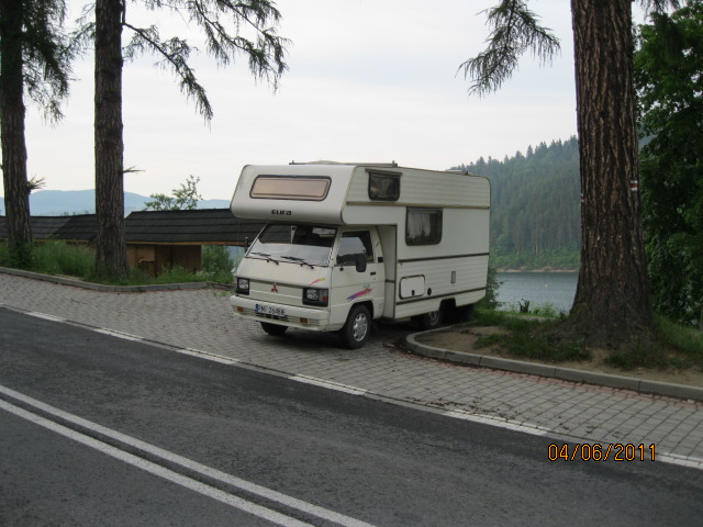

Mój l300 zarejestrowany jest na 6 osób
Plik ściągnięto 10449 raz(y) 117,87 KB
