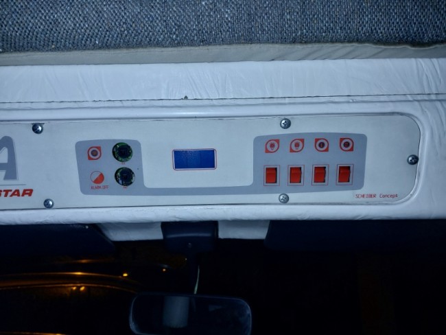

Hej

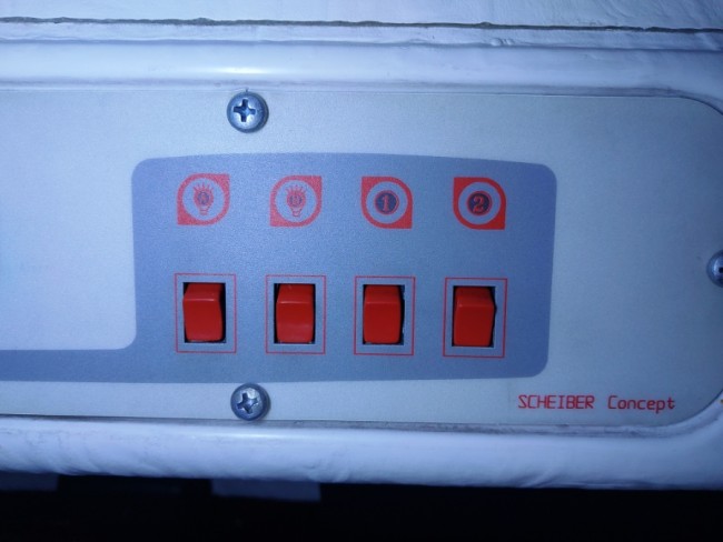

Czy ktoś może miał coś podobnego u siebie, bo nie wiem do czego służą dwa włączniki po prawej stronie, oznaczone 1 i 2. Dwa pierwsze to oświetlenie salonu i łazienki, ale nie mam pojęcia, do czego są te pozostałe. Niestety instalacja jest dość mocno pozmieniana i pod podwoziem wisi pajęczyna, część kabli już wywaliłem, bo nigdzie nie prowadziły :-) Jakbym miał zgadywać to może to ogrzewanie (było wodne, gazowe) i coś jeszcze. Do pompy wody mam pstryczek na innym panelu w kuchni.

Sprawdź ogólnie gniazdka i odbiorniki 12V (piecyk, kuchenka, gniazda). Z tego co zauważyłem to w ten sposób oznaczane na panelach są obwody 12V inne niż oświetlenie.
Włącz wszystkie możliwe odbiorniki i podłącz coś do gniazdek. Wyłączaj przełącznik i patrz co się wyłączyło, a co nie.

No właśnie chodzi o to, że nie bardzo mam co sprawdzać :-) Wszystko działa mi bez tych włączników, bo pewnie było to poprzerabiane.

Jeżeli nie ma nad tymi przyciskami żadnych ikonek a jedynie cyferki to być może są to jakieś włączniki rezerwowe do których można podpiąć co się chce. Gdyby one sterowały fabrycznie jakimiś konkretnymi funkcjami to sądzę, że byłyby oznaczone. Zwłaszcza że, tak jak piszesz, wszystko działa bez nich.

Może tak być :-) Mam takie ksero z instrukcji do samochodu, gdzie są różne wersje tych paneli i opisane jest to jaki "dodatkowe obwody" czy jakoś tak. :-) Muszę to odkręcić i zobaczyć, czy w ogóle idą do tego jakieś kable. Jak już są to warto by było je wykorzystać zamiast dodawać nowe.

1 załączał przycisk od spuszczania kibelka,2 nie pamiętam,chyba gniazda w tylnej części kampera,w każdym razie podawało prąd,te całkiem po lewej do ustawiania godziny i budzika i powinieneś mieć jeszcze do podglądu stanu i ładowania akumulatora,te nad kuchnią,to pompa wody,wentylator i oświetlenie kuchni i wskaźnik napełnienia zbiorników z brudną i czystą wodą.

Wczoraj sprawdzałem zasilanie kotła alde, ale to nie to. Faktycznie zapomniałem o kibelku, bo jakoś podświadomie, kojarzyłem to z obwodem z pompy, sprawdzę.
Jakie gniazda masz na myśli, 230v ? W sumie to mam tylko gniazdo w kuchni, obok tego panelu od pompy, wentylatora i oświetlenia podszafkowego, te działają .
Podgląd napięć na akumulatorach też działa i chyba jest tam jakiś alarm niskiego napięcia, ale nie sprawdzałem jeszcze.

Po pierwsze zadzwoń tak jak proponuje Daro. Jeżeli instalacja była wielokrotnie przebudowywana to nie masz wyjścia musisz sam sprawdzić jak przebiegają główne linie alternator akumulatory / te są pewnie oryginalne / ładowarka 230 v akumulator oraz panel sterowania. Zapewne ktoś przebudowywał sieć. Co tam wykombinował i co czym zasilał to już tylko wcześniejszy właściciel wie. Pomocne mogą być bezpieczniki energobloku które zamykają poszczególne obwody. Musisz to wszystko przetestować zanim zaczniesz używać. Istotna jest także sygnalizacja stanu akumulatora. Jeśli nie ma to przy kwasach można założyć miernik napięcia- będziesz wiedział jaki jest stan akumulatorów.
