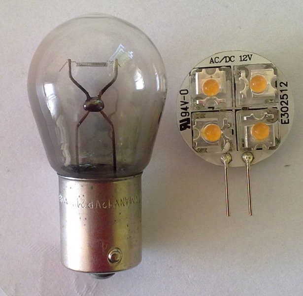

Kupiłem także zestaw diod (zespolone 4szt., świecące naprawdę ciepłym światłem) są na 12V na prąd zmienny i stały - polaryzacja nie istotna! Z uwagi, że mam w kamperku nad stołem dwie lampki na typowe żarówki E12V/21W postanowiłem przerobić żarówki na diodowe ale własnej roboty z fajnym ciepłym światełkiem a nie "trupim białym" (też były takie gotowe po 26zł).
Koszty:
diody - 12zł
żarówka - 2zł (przepalona 0zł)
poxilina - trudno określić - 1zł
1. Najpierw należy zbić żarówkę (najlepiej taką jak na fotce z niezalanymi szkłem drucikami).

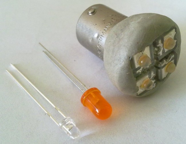

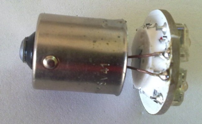

2. Odlutować bolce od diod.
3. Dolutować diody do przewodów w żarówce (dobrze "pobielić" przewody)
4. Ustawić w osi na przewodach.
5. Zakleić wolną przestrzeń. Ja użyłem poxiliny ale może być silikon, żywica itp.
No i możemy się cieszyć fajnym ciepłym światełkiem. Świeci trosze słabiej niż typowa 21W ale naprawdę ciepło i jasno.

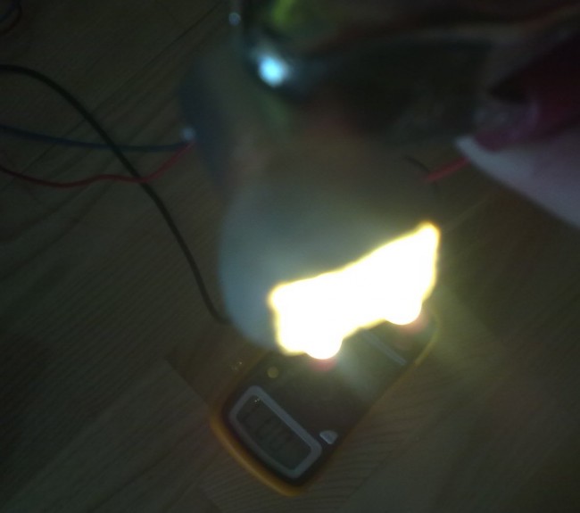

A teraz najciekawsze pomiary (sprawdzałem na prostowniku dla 12V)
Żarówka 21W:
J=1.6A co daje rzeczywiste P=19.2W
Diody
J=0.07A co daje P=0.84W
Obliczając wychodzi 19.2/0.84= 22.85
MAMY POBÓR PRĄDU PONAD 22 RAZY MNIEJSZY - myślę ze warto. Trochę pracy ok. 1h i jaki fajny efekt :bajer

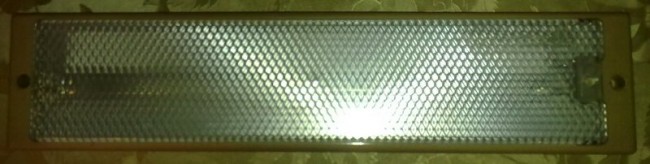

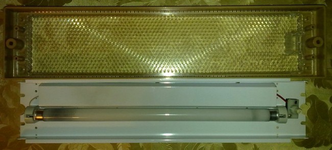

  Wysłany: 2010-10-31, 20:19   Modyfikacja oprawy ze świetlówką
Dalsza część modyfikacji.
Tym razem padło na oprawę ze świetlówką. Nie działała wiec padło na nią.
Wymontowanie jest dość specyficzne. Wkręty mocujące są pod zaślepkami plastikowymi - trudno się je wyciąga. Ja posłużyłem się cienkim śrubokrętem płaski takim co ma 1mm ostrze. Należy podważyć przy krawędzi - widać szczelinę, potem wcisnąć i odchylić śrubokręt na zewnątrz - zaślepka wyskoczy. Mamy już dojście do dwóch wkrętów, po ich odkręceniu oprawa jest już nasza. Jeszcze cztery wkręty od góry i przezroczysta osłona jest zdjęta.
U mnie była ona ciepła i coś śmierdziało. Okazuje się ze spalił się transformator - układ jest do wymiany. Ciekawe jest to, że wbudowany przełącznik załącza układ ale nie ma sygnalizacji czy działa!!! Nic nie świeci przecież a prąd jest pobierany oprawa ma 8W świętówkę.
Zamierzam ja zmodyfikować na listwę diodową. Puki co jest zamówiona. Jak to wyjdzie dam znać niebawem.

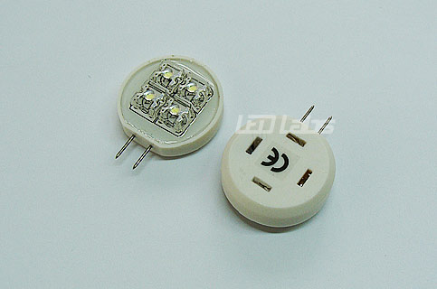

Wysłany: 2010-10-31, 22:57   a da sie gdzies kupic gotowe cieple BA15S lub dolutowac G4?
Czy ktos sie orientuje gdzie mozna kupic takie zarowki (BA15S, jednowloknowe) tylko z barwa swiatla CIEPLA? Mam takie lamki przy lozkach w kamperze wiec trupioblade odpada, a tylko takie do tej pory spotykam na rynku, bez wzgledu na technologie led :( ( Kolega tutaj sobie przerobil, w ostatcznosci tez tak zrobie ale zaden za mnie elektryk wiec zapytam, czy da sie po prostu dolutowac zarowki G4 na smd ( G4 smd ) do bolcow stluczonej zaroweczki BA15S ??. Ja potrzebuje swiatlo boczne w tych zarowkach i takie skrzyzowane z G4 bylyby ok. G4 na smd uzywam nad kuchnia i stolikiem i swieca bardzo ladnie i mocno.

Spoko piobar wystarczy dolutować - polaryzacja nie jest istotna jak diodowe mają AC/DC napisane potem czymś okej lub zalej aby nie latało. A te diody co proponujesz nie będą za duże - poszukaj na 4 -8 ew. takie coś jak ja zastosowałem daje naprawdę fajne światło ja mam podobne do tych http://allegro.pl/zarowka...1285014369.html
np. takie:
http://allegro.pl/zarowka...1283097498.html
albo
http://allegro.pl/zarowka...1297354607.html
A coś takiego ktoś próbował:
http://www.led-lux.pl/zro..._l_121_289.html

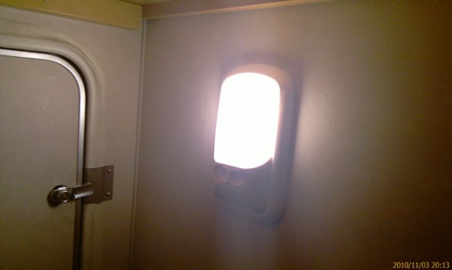

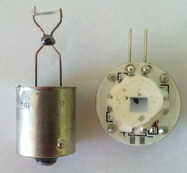

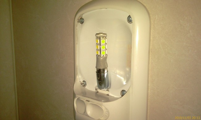

Cieple BA15S sa nie dostania, szukalem bezskutecznie 2 tygodnie. W koncu zniechecony za rada "dziwaczka" (thanks!) sam popelnilem takie zarowki. Zaden ze mnie elektryk, nawet lutowac nie umiem, ALE DA SIE! i na dowod ponizej zdjecia. Uzylem mocnej zarówki G4 18 LED SMD 5050 biała ciepła - odpowiednika tradycyjnej 20W zakupionej na allegro. Trudno to polutowac, trzeba miec kalafonie i pewnie cos jeszcze, ja sie troche natrudzilem bo wprawy nie mam. Poxilina jest izolatorem elektrycznym ale ja na wszelki wypadek przed poklejeniem polutowane wąsy okrecilem izolacja. To tyle, pozdrawiam!

No wlasnie widze ze glupote napisalem, sorry. Posta wyedytowalem. Wzielo sie to z tego ze uzylem najpierw jakis tam klej typu "metal w plynie" bo mialem i zasugerowalem sie tym metalem w nazwie. Nie byl za wygodny w uzyciu wiec do nastepnej zarowki uzylem juz poxiliny. Ona jest izolatorem z tego co pisza w instrukcji.

Pięknie świeci. Piobar gratuluje odwagi w przeróbce. Fakt kalafonia jest potrzebna bo te końcówki trudno pobielić. Cieszę się że osiągnąłeś taki fajny efekt i z tego co widzę to ciepło i mocno świeci!!!
Jest jeszcze jedna zaleta takich modyfikacji żarówek. Jak się diody spalą (wątpię) to bez problemu możemy wkręcić starą żarówkę i będzie tak jak było w oryginale :-P
