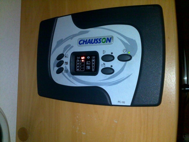

w starym kamperze lepiej działały mi czujniki jak w tym co teraz kupiłem
w chaussonie mam czujnik 4 elektrodowy - zakamieniały był lepiej jak czajniki elektryczne
oczyściłem i nic to nie dało, wypiąłem kostkę od elektrobloku i wskazanie nadal jest fałszywe,
brudna woda ma tylko 2 wskazania pełna i pusta
1. CIĄGLE SIĘ ŚWIECI 2/3 ZBIORNIKA CZYSTEJ WODY
2. MIGA CAŁY CZAS PEŁNA BRUDNA WODA
czy to jest uszkodzony elektroblok?

U mnie też często pokazuje pełny zbiornik brudnej wody. Myślę , że spowodowane jest to jakimś zwarciem w zbiorniku na stykach , które odpowiadają za ten sygnał.
Co do wody czystej , to tu wskazuje mi poziom wody adekwatnie do tego co mam w zbiorniku. Ale również nie wykluczałbym styków.

ale ja wyciągnąłem wtyczki od czujników z energobloku i nadal pokazuje to samo, jeśli to wina czujników to przy rozpiętym układzie powinno pokazywać puste a tak nie jest

Wskazywanie pełnego zbiornika szarej wody w dowolnym momencie ( nawet, gdy jest pusty ) jest chyba specyfiką Chaussona. Też tak miałem i po wielu próbach zmaiany tej sytuacji poddałem się.

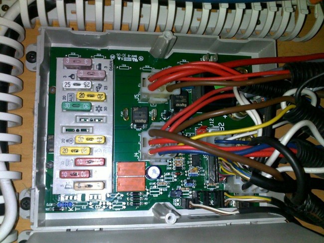

Przypadkiem nie podlałeś płytki energobloku? Jeżeli po wyciągnięciu wtyczek nie ma zmian na wyświetlaczu, to prawdopodobnie masz uszkodzony układ. Istnieje możliwość naprawy - idzie zima jak dasz radę wymontować go i wysłać do mnie to myślę, że coś pomogę.

Kabli wydaje się być dużo, ale przyglądnij się im spokojnie. Zobaczysz, że większość jest podłączona do wtyczek, które ciężko pomylić. Zostają chyba 3 grube kable przykręcone śrubkami i z tymi trzeba ostrożnie - bo te są od akumulatorów. Wystarczy je opisać i potem przykręcić w to samo miejsce. Oczywiście wcześniej należy bezwzględnie odłączyć akumulatory!!
Ja zawsze powtarzam - nic nie urodziło się w całości - wszystko składa się z mniejszych części, które można rozmontować. Podeślij mi zdjęcia w dobrej rozdzielczości na PW albo skrzynkę mailową, może masz źle podłączone wtyczki?

fotki na szybko telefonem
Plik ściągnięto 133 raz(y) 250,99 KB

Wysłany: 2010-11-15, 16:02
cd
Plik ściągnięto 138 raz(y) 218,42 KB
Plik ściągnięto 132 raz(y) 177,92 KB

dobrze myslisz pina zrobiła zwarcie

Odłącz (wyciąg) wtyczkę zaznaczoną strzałką. Są jakieś zmiany?

już opisywałem, doszedłem do tego wczesniej żeby odłączyć kable
czysta woda świeci się dla wskazania 2/3 stale - odłącze czujnik to jest tak samo
rezerwa mruga na czerwono
brudna woda mruga na czerwono - odłącze czujnik jest to samo
( na fotce się swieci - akurat w momencie robienia fotki się zapaliła)

Jeżeli masz czym, to zewrzyj te dwa wolne styki i sprawdź co pokazuje kontrolka szarej wody.

dla mnie jest to dziwne bo jeśli układ pokazuje świeceniem stałym zielonym dobry stan, stan graniczny powinien świecić na czerwono światłem ciągłym a nie mrugać
w starym Burstnerze miałem jakiś błąd to na panelu po załączeniu zasilania pokazywał się kod błędu ale potem wszystko działało ok - co prawda nikt nie wiedział co to znaczy...
a tu???? tylko fabryczny serwis może znać przyczyne
