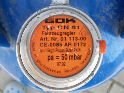

Podłaczam się z pytaniem, bo temat wydaję mi się pochodny;
mam boiler trumy, który czsami działa bardzo dobrze a niekiedy odpala (zawsze bez problemu) ale gaśnie po jakimś czasie -resetuję go i znowu startuje (gaśnie płomień słychać trzask świecy przez parę sekund-brak odpalenia-kliknięcie elektrozaworu).Poprzedni właściciel wymieniał reduktor i elektrozawór, ale jak obejrzałem etykiety doszedłem do wniosku że;
-ogólną instalacje mam 50mbar
-bojler 50 mbar
- reduktor przy boilerze ???? 30 mbar- czy to może być przyczyną czasami kulawego działania boilera; może żle odczytałem wartości na w/w- redukuje z 50 mbar na 30 mbar, czy dodatkowy reduktor jest potrzebny?

Wg. mnie poprzedni właściciel żle wymienił reduktor przy bojlerze . Ten przez Ciebie pokazany redukuje z 50 mbar na 30 mbar a cała instalacja i bojler jak wspomniałeś jest na 50 mbar . Wg.mnie masz za tym reduktorem za małe ciśnienie do pracy bojlera i stąd problemy .

Wywal ten reduktor na 30mbar. W tej konfiguracji jest on nie potrzebny i to jest przyczyna swirowania boilera. Reduktor przy butli daje takie ciśnienie jakie potrzebuje boiler. Prawdopodobnie poprzedni właściciel miał zamontowany nowszy boiler na 30mbar i stąd ta redukcja potem dopadł starszy model ale na właściwe ciśnienie i zamontował. Ale reduktor zostawił - niepotrzebnie. :shock:

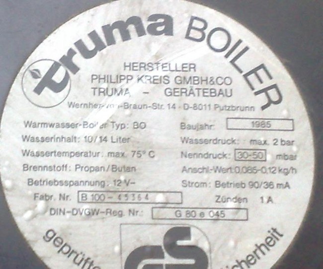

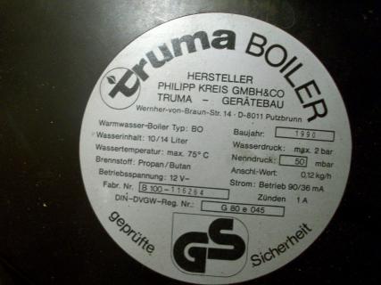

Ja również dziękuję za piwko. To co teraz napisałeś dało mi do myślenia. Nie sądze aby serwis Trumy robił palantelkę. Może stary palnik na 50mbar umarł i serwis władował na to miejsce palnik od nowszego boilera na 30mbar. Aby prawidłowo działał musieli założyć reduktor. Trzeba by porównać dysze ale jak to zrobić? Objawy wskazują że jest małe ciśnienie gazu. Jeźeli boiler dobrze chodził a teraz zaczął świrować to może byc przytkana dysza. Niestety Polak potrafi nakaszanić i domyśl się co autor miał na myśli. :?: Ja mam boiler 30-50mbar uniwersalny.

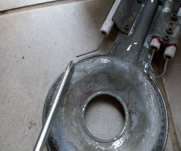

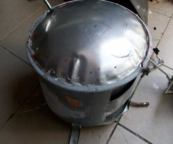

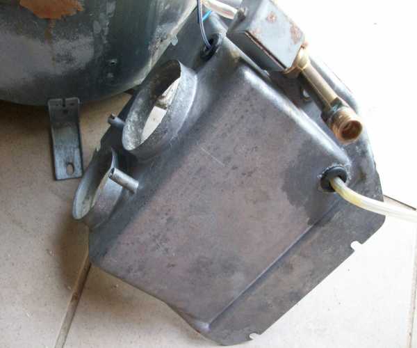

- wyrzuciłem dodatkowy reduktor-brak efektów
-rozebrałem całośc - wyczyściłem- trochę lepiej-przecietnie na dziesięć uruchomień, dwa razy musiałem zresetować; objaw jest taki, że podczas pracy palnika słyszę startujący iskrownik a następnie trzask elektrozaworu odcinającego gaz, restart- odpalanie za każdym razem bez problemu.
myslę sobie- może świeca jonizująca (powtarzam bo tak już przeczytałem na CT) lub jej obwód, bo wprowadza iskrownik i elektrozawór w stan jakby nie miał gazu (jak pisałem wyżej podczas pracy palnika)
-jaka powinna być szczelina między świecą a palnkiem?
-czy wszystkie baniaki sa takie pękate- czy ten może kiedyś zamarzł? :mikolaj
Koledzy pomóżcie, nie znacie mojej żony- bez ciepłej wody to ja piwa legalnie się nie napiję :wyszczerzony:
Adam
