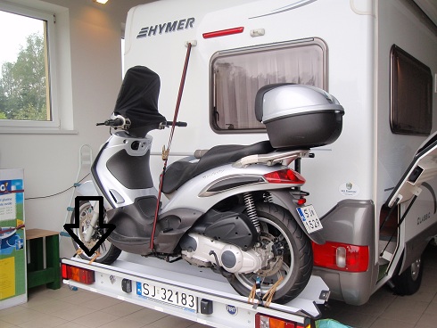

wałęsa
Twój sprzęt: Hymer B Classic - Fiat Ducato 2.8 JTD
Dołączył: 16 Sie 2009
Piwa: 11/5
Wysłany: 2011-05-13, 22:05
EwaMarek napisał/a:
gdzie na ramie dodatkowej jest naklejka?
Ja mam rampę Sawiko i nalepka znajduje się mniej więcej pod przednim kołem skutera na fotce. Gdybys potrzebował dokładniejszych zdjęc to daj znac. Muszę je zrobic, a samochód stoi 20 km od domu. Będę tam w niedzielę.
Plik ściągnięto 11463 raz(y) 95,89 KB
" Jestem za, a nawet przeciw "
EwaMarek
Marek
Dołączył: 27 Mar 2007
Piwa: 25/13
Skąd: Czołowo / Koło
Wysłany: 2011-05-13, 22:33
to tabliczka rampy ale mnie interesuje czy coś jest na ramie na której jest zamontowany podest - ta częśc pod samochodem
obmyśliłem sobie taki plan :evil: z na Polske zakładam skrzynie zrobioną samemu wsuwaną w rame pod samochodem, jeśli bedzie wyjazd za granice to zakładam ten model na hak (fotki wyżej)
Marek
Moje kampery
