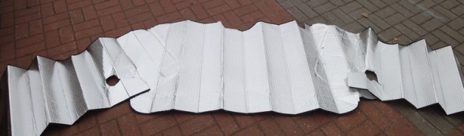

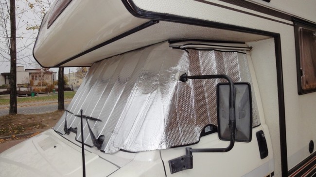

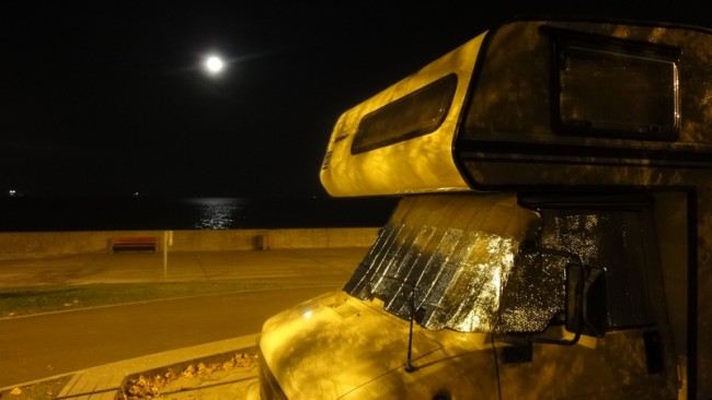

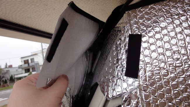

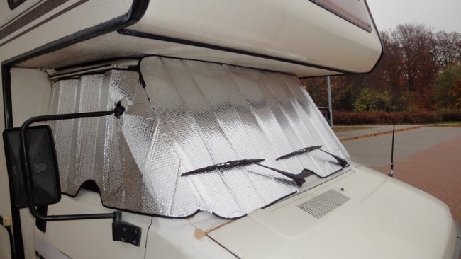

To i ja pokarze moje dzieło :wyszczerzony:
Osłona została wykonana z trzech osłon przeciw słonecznych (jednej dużej - kupionej w Norauto-17zł i dwóch mniejszych - kupionych w Leclercu-9.99zł). Są to osłony sztywne składane z charakterystycznym bąbelkami powietrza w środku.
Najpierw przyciąłem osłonę na szybę przednią, potem docinałem osłony na drzwi, są one razem sklejone za pomocą kleju w sprayu (miałem jeszcze po wyciszaniu komory silnika) ale butapren też będzie dobry. Miejsca łączeń są dodatkowo oklejone taśmą aluminiową taka do kominków, aby się lepiej trzymało, było ładniej no i mam nadzieję ze wytrzyma warunki letnie krajów południowych :lol: U góry przy lusterku osłona jest przecięta i przyklejony tam jest rzep, który miał już klej (bardzo mocno trzyma) - 4-6zł za metr. Na lewym słupku jest dodatkowa osłona (z drugiej powinienem tez dorobić). Osłona trzyma się za pomocą wycieraczek oraz jest przytrzaśnięta drzwiami przy pasach. Obecnie te wycięcia (półkoliste) na drzwiach już zakleiłem (osłona + taśma) i ich nie widać.
Osłona sprawiła się bardzo dobrze, byliśmy w listopadzie br. w Gdyni i wiatr jej nic nie robił, a izolowała znakomicie.
Koszt ok 45 zł, czas pracy ok 2h a ile satysfakcji :spoko
lewa strona z osłoną słupka
Plik ściągnięto 224 raz(y) 205,13 KB
prawa strona tez trzyma dobrze
Plik ściągnięto 188 raz(y) 184,88 KB
osłona widok od wewnatrz
Plik ściągnięto 305 raz(y) 104,35 KB
łączenie na rzepy
Plik ściągnięto 346 raz(y) 221,79 KB
Plik ściągnięto 291 raz(y) 169,19 KB
