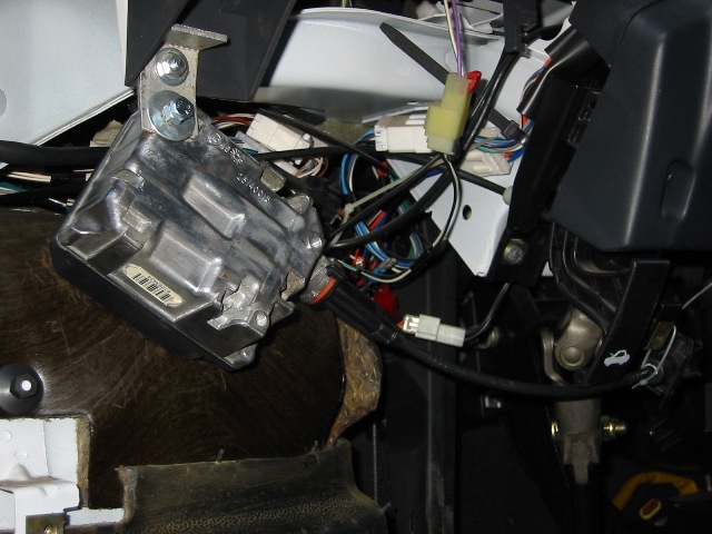

Pochwalę się, jak zwykle. Założyłem sobie do kampera tempomat z opla omegi, kupiony na allegro za około 100 złotych. Miałem trochę kłopotu z dopasowaniem sygnału prędkości, ale już problem opanowany i tempomat działa. Zostałą mi jeszcze kosmetyka w guzikach, bo na razie są prowizoryczne.W dłuższej trasie moge juz zapomnieć o drętwieniu prawej nogi. A tym którzy twierdzą , że tempomat w aucie ze skrzynią manualną nie ma sensu, odpowiem ,że nie mają racji. Mam tempomat w "codziennym" samochodzie ze skrzynią manulaną i spisuje się doskonale. A w czasie wakacji, jeszcze z przyczepą kampingową, doceniłem zalety tego ustrojstwa.

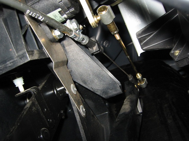

Tempomat z Opla, szeroko stosowany w innych autach koncernu GM zarówno europejskich jak i amerykańskich. Jest w jednej obudowie mieści się część mechaniczna w postaci silnika z przekładnią napedzającą linkę , oraz sterownik elektroniczny. Ponieważ w moim Ducato jest elektroniczna pompa wtryskowa i nie ma linki gazu, linką siłownika tempomatu musiałem podczepić do pedału gazu połączonego cięgnem z potencjometrem gazu. Tym samym tempomat musiłem zmieścic pod deską rozdzielczą ,przez co linka tempomatu ma trochę "giętą" drogę. W autach z klasyczną linką gazu jest prościej, całość mieścimy w komorze silnika, a linkę tempomatu montujemy równolegle do linki gazu. Linka wewnątrz tempomatu jest połaćzona z siłownikiem za pomocą miękkiej taśmy . Dzięki temu gdy tempomat jest wyłączony, taśma jest maksymalnie "popuszczona" i tempomat nie przeszkadza w normalnym ruchu linki gazu. Skok linki tempomatu to 41 milimetrów.
tempomat zabudowany pod deską rozdzielczą
linka po lewej to linka z tempomatu, po prawej cięgno gazu. W dole to pedał gazu, u góru z zieloną naklejką to potencjometr.

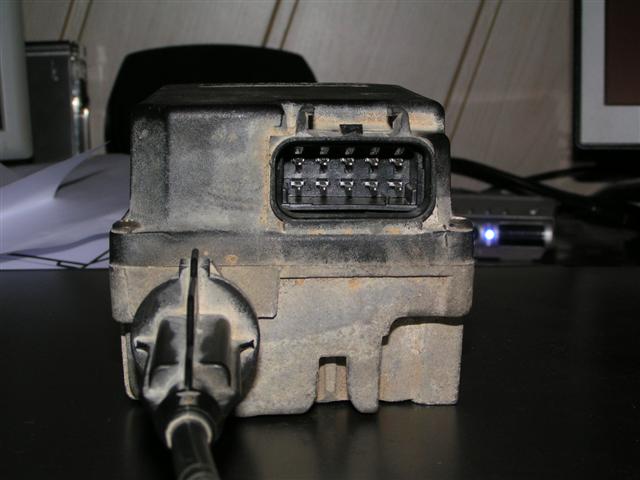

Tempomacik już jest u mnie teraz prośba, Kaimar może byś tak mógł podesłać opis wyprowadzeń bo z tym zagranicznym mocno językiem mam kłopoty a także po co wyważać otwarte drzwi kiedy już Ty przebrnąłeś przez to, i jeszcze jedno jaki powinien być poziom sygnału z czujnika prędkości. U mnie nie ma żadnego nadajnika impulsów więc coś muszę wymyślić.
Plik ściągnięto 24581 raz(y) 38,19 KB
