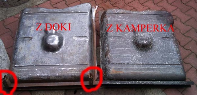

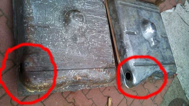

Hej!
...w końcu dotarł do mnie zbiorniczek wysłany przez Irek . Mój poprzedni bak po oczyszczeniu okazał się sitkiem. Jakież było moje zdziwienie gdy po rozpakowaniu okazało się że zbiornik jest zdziebko inny. Generalnie to samo ale miejsce gdzie przychodzi rura dolotowa jest inne oraz są dodatkowe uchwyty ( wsporniki ) na podporze.
Po przymiarce okazało się że niby jest - ok. Niby bo nagle zaczoł przeszkadzać fabrycznie zamontowany przewód gazowy, który idzie podwoziem do ogrzewania. Po lekkim odgięciu ( na próbę ) zbiorniczek osiadł we właściwym miejscu, choć to wyoblenie, którego nie było w moim poprzednim baku - zmieściło się na grubość lakieru. Moja stara rura dolotowa bez problemu podejdzie do nowego zbiorniczka ale znowu na jej drodze stanoł owy przewód gazowy. Przewód ten wyleci, a na jego miejsce przyjdzie nowy. ( i tak planowałem jego wymianę )
...i teraz pytanie, dlaczego jest innaczej?
Ja mam lt28 z 79r , a nowy zbiornik jest od doki z 90r. Czy to może być potencjalną przyczyną takiego stau rzeczy? ...a może tamten to była benzynka, a mój jest ropniak.
Pytam z ciekawości może ktoś wie i miał jakieś doświadczenia z tym związane. Dodam, że w książce WKŁ jest rozrys zbiornika i jest pokazany taki jak miałem wcześniej, nie ma wzmianki aby były jakieś inne alternatywy. Oczywiście to tylko książka.
Tak czy siak zbiornik pasuje, poniżej zamieszczam foto dla podglądu.

dobrze że pasuje
do tych wsporników nic nie było przykręcone
była to doka z silnikiem 6cylindrowym diesla na 100%
