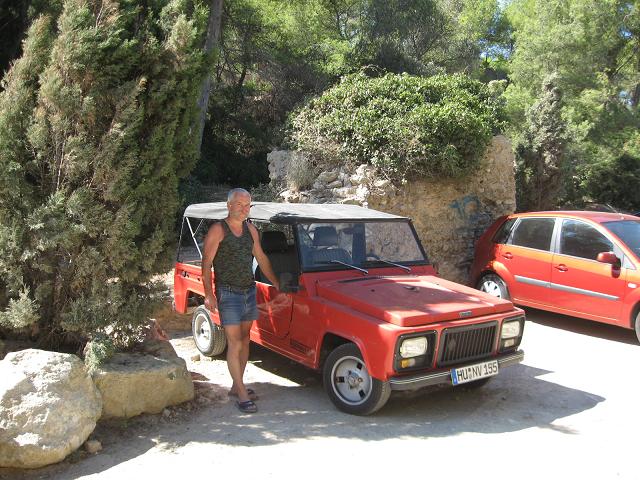

Wysłany: 2011-04-15, 13:20
Najprawdziwsze Mehari :szeroki_usmiech :szeroki_usmiech
A jaka frajda tym pojeździć z wiatrem we włosach :wyszczerzony:
Jarek
Piwa: 250/624
Wysłany: 2011-04-15, 16:47
airgaston napisał/a:
Wprawdzie nie Mechari, ale też fajny :lol:
Plik ściągnięto 15770 raz(y) 89,65 KB
