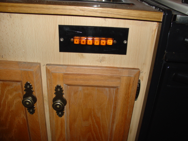

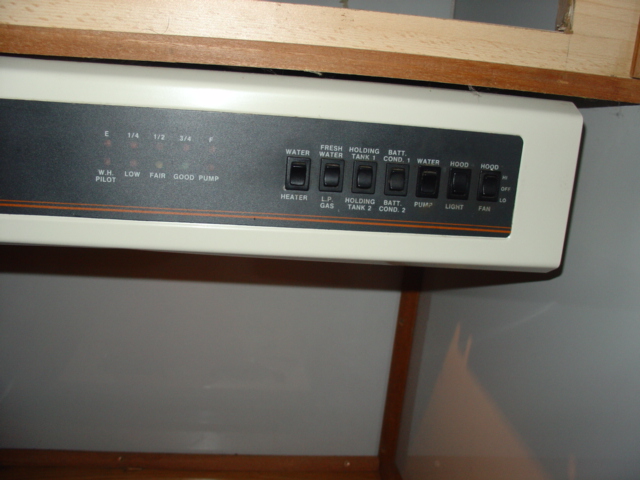

Witam serdecznie. Swojego kampera opisałem w dziale nasze auta. Mam kilka pytań do szanownych forumowiczów odnośnie wyposażenia kuchni.Czy ktoś może mi podpowiedzieć do czego mogą służyć poszczególne włączniki.
pod zlewem
Plik ściągnięto 4206 raz(y) 143,58 KB
nad kuchenką
Plik ściągnięto 4206 raz(y) 135,94 KB
coś z zasilaniem
Plik ściągnięto 4206 raz(y) 144,54 KB

Te nad kuchenką to zwyczajnie wskaźniki stanów- wody czystej, brudnej, gazu....Po naciśnięciu i przytrzymaniu powinny wyświetlać się diody. Te na dole, ? Daj wyraźniejsze zdjęcie, tam coś na nich jest? Te dwa duże to załączanie baterii- można spiąć obie baterie . Gdy samochodowa padnie, odpalasz z pokładowej.

Nad kuchenką. Góra od lewej:
włącznik bojlera wody, wskaźnik stanu( góra-woda czysta, dół-gaz), nie widzę, nie widzę, włącznik pompy wody, nie widzę, nie widzę.
Daj bliższe zdjęcie. Po lewej od pstryczków masz wskaźniki-diody.

Te dwa duże to rozłączenie baterii, nie spinanie (to by było emergency start-może masz na pulpicie). włącz-wyłącz baterii auta i osobno pokładowej.

wytrzeszczam oczy: trzeci pstryk "holding tank" to stan zbiorników- góra woda szara, dół fekalia lub odwrotnie. Czwarty: bateria-góra to jedna, dół bat.2, która jest która? nie wiem, nie widać.

Dwa ostatnie- ślepota. Zdjęcie niewyraźne.

ostatnie 2 to okap :wyszczerzony: -światło i wentylator...- ostatni z ustawieniem off, low i high

To moze teraz ja :
1. pomaranczowe swiatelka - nie wiem
Wlaczniki od lewej zgodnie z wczesniejszymi sugestiami:
1.Podgrzewacz wody
2.Wskaznik poziomu ?
a- gora - woda
B- dol gaz plynny ( pewnie masz zbiornik gazu)
3 - poziomy w poszczegolnych zbiornikach wody ( wynika z tego ze masz chyba 3 zbiorniki wody - jeden fresh water tk - to moze byc osobna woda pina i 2 hodind tanki)
4. Pompa wodna ( jezeli nie jest to pompka od kranow - mysle ze moze byc pompka do transferu wody z holding tanku do fresh tanku - ale to tylko moja teoria)
5.swiatlo wyciagu
6.wentylator wyciagu z roznymi predkosciami.
Dwa osobne wlaczniki:
1. Wylacznik akumulatora pomocniczego
2Wylacznik akumulatora glownego ( ktory dla Amerykanow jest glowny , a ktory pomocniczy - nie wiem)
no to sie pomadrzylem o poranku :spoko

Pominalem jeden wlacznik wskaznika na srodku " battery condition " - wskaznik naladowania poszczegolnych akumulatorow

Serdeczne dzięki,sytuacja mi się trochę rozjaśniła.Te pomarańczowe włączniki pod zlewem
uruchomiają jakieś pompki,młynki lub coś podobnego,spróbuje w tygodniu to rozszyfrować.
Raz jeszcze serdeczne dzięki.

krzysioz210 napisał/a:
a- gora - woda
Masz zbiornik gazu zamiast butli.
Masz 3. zbiorniki: czysta, szara i fekalia zamiast kasety.
Pompka do kranów.
