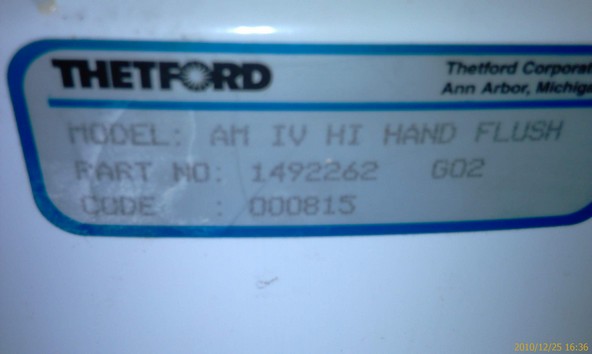

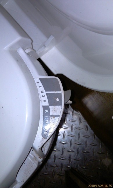

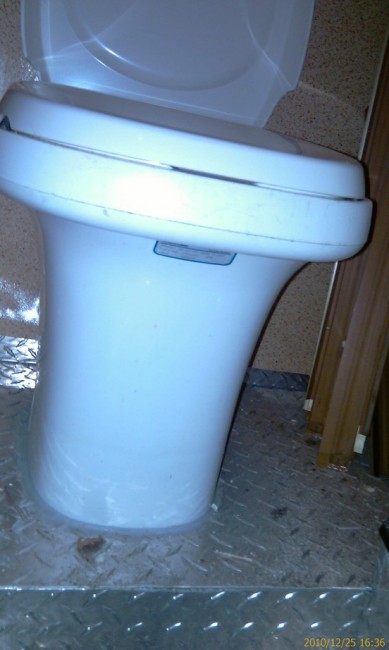

Jak wiecie przeprowadzam raczej już niestety generalny remont. Omijałem łazienkę jak mogłem ale... Mam WC spłukiwane wodą z którego wszystko leci do ogólnego zbiornika na, jak to nazywacie ,"szarą wodę" . Tyle, że u mnie ona przestaje byc szara a staje się szambem. Zastanawiam się nad kupnem kibelka z kasetą wyjmowaną na zewnątrz. Czy możecie się ze mną podzieli waszym doświadczeniem na temat obu tych rozwiązań. Jakie są plusy i minusy każdego z nich. Chodzi o koszta utrzymania. Częstotliwośc opróżniania itp. Nas będzie w kamperku 4 osoby, w tym dwoje dzieci.Ewentualnie jakiej firmy kaseciak i za ile kupic?

Jak was słucham to skłaniam się ku kasecie. Ale... Najlepszym dla mnie rozwiązaniem byłoby istniejący już kibelek podłączyc do jakiejś kasety tak zamontowanej aby wyjmowała się gdzieś u dołu z boku kampera. Czy ktoś zna takie rozwiązanie? Kaseta nie zintegrowana z kibelkiem , a po prostu połączona dłuższą rurą spustową?

Stachu ja bym też w tą strone kombinował ,raz zaoszczędzisz kasę na kibelek (który już w końcu i tak masz),a mało nie kosztuje,dwa kasetę pewnie można dopasować nie koniecznie oryginalną,nie robiąc dziur w ścianie tylko wyjmowaną od spodu,ja bym tak robił.

chyba nie ma sensu demolowac lazienki, tymbardziej ze Twoj ''kibelek'' wygląda na dość nowy..
