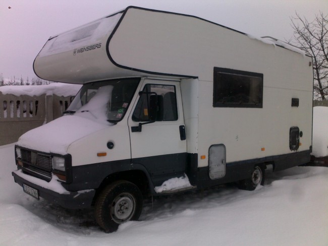

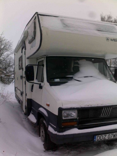

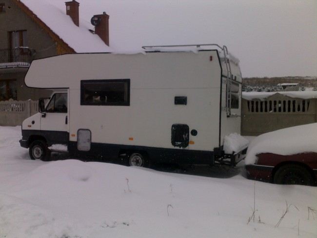

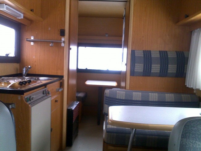

zostalo okolo 15000 i znalazlen cos takiego. prosze o szybkie sugestie co jest nie tak. auto ponoc nigdzie nie cieknie i nie bylo po kolizji...jade jutro zobaczyc, jezeli sa jakies uwagi to bardzo prosze o opisanie. ducato 2,5 klekot bez turbo, rocznik 88

dziwne blaszki
Plik ściągnięto 74 raz(y) 70 KB
jakas przerobka...mozna przymknac chyba oko

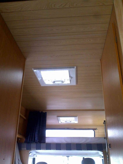

to raczej nie są orginalne barwy wojenne Weinsberga,
sufit to też jakaś "inicjatywa własna"
te jak nazwałeś dziwne blaszki to też 'obce ciało"

Dlaczego zaraz ma coś być nie tak? Uważasz ,że ca cena za 23 letnie auto to mało? Rynek już jest nasycony takimi rocznikami. Przeróbki po tylu latach są nieuniknione, czy bezwypadkowe, musisz obejrzeć. Nie sądzę, żeby auto miało jednego właściciela przez 23 lata, więc skąd On wie napewno... Ja parzyłbym na przecieki, korozję konstrukcji, ramy. Silnik i podzespoły można wymienić za nieduże pieniądze ale poszycie (listwy, narożniki) i wnętrze musi trzymać się kupy .Możesz mieć szczęście i kupić dobry temat do dopieszczenia. Albo nie.

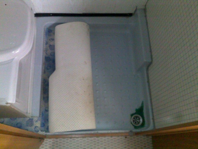

Moje zdanie i tylko moje to :gwm Drzwi od kasety WC uszczelniane dziwnie , łazienka woda ?.Chyba już kiedys był opisywany ale czy to ten sam ????

Wydaje mi się, że ktoś już o niego pytał, pamiętam te drzwiczki dziwnie uszczelnione-malowane :?: , ale nie mogę znaleźć gdzie o nim pisali

bylem i widziale....auto do remontu, sciany poskrecane, jakies blaszki wzmacniajace itd, drzwiczki uszczelnione a za nimi jeszcze wiecej silikonu jak by sie buda rozlazila
