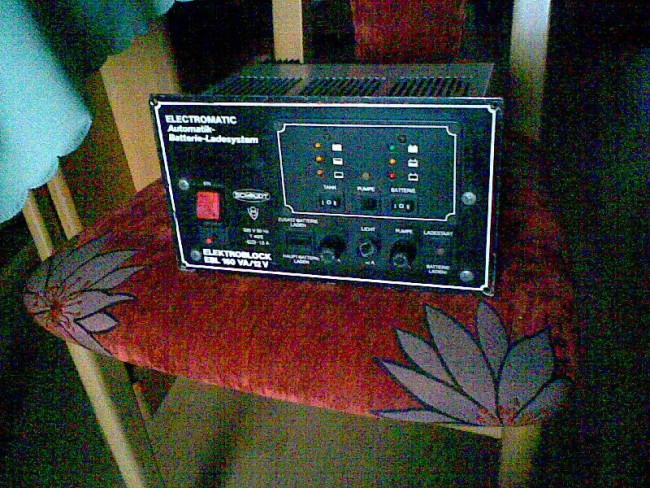

Czy ktoś może fachowym okiem spojrzeć i skomentowac poniższą ofertę ?
http://www.allegro.pl/ite..._automatic.html
czy to się nadaje do kontroli solara, Ile źródeł zasilania może kontrolować i co może być warte ?
z góry dzięki za opinię.
Plik ściągnięto 247 raz(y) 160,24 KB
Pozdrawiam, maszakow

Jest to prostownik buforowy z kontrolą napięcia akumulatora. Nie ma nic wspólnego z solarem. Jako dodatek ma wbudowane kontrolki do wskaźnika, ale są to zwykłe diody i nic poza tym. . Maksymalny prąd ładowania to około 10 - 12 A. Nie wiem co za element zamontowany jest na radiatorze - jeśli tranzystor w układzie szeregowym - będzie sporo ciepła, jeśli tyrystor lub triak - w radiu będzie słychać buczenie. Jeśli szybki tranzystor kluczujący nowej generacji będzie fajnie (PWM) ale czy to będzie nowej generacji? Jak na Twoje uwarunkowania dość duże gabaryty i konieczność zapewnienia dobrej wentylacji.
Jeżeli ukłąd jest wyciągnięty z kampera może posiadać pomiar napięcia instalacji samochodowej i w wypadku wzrostu napięcia w tejże instalacji uruchamia się ładowanie aku nadwoziowego z instalacji samochodowej. Może taki układa posiadać, nie powiedziałem że posiada.
Podsumowując - niczego się nie dowiemy póki urządzenia nie ma w rękach... Cena jak za prostownik o tych parametrach umiarkowanie wysoka, ale jeśli zapewni pozostałe funkcje wymagane od tego typu urządzeń - cena do przyjęcia. Tyle że to cena wywoławcza....

" NO Ładne cacko ..." świetnie się czyta cały ten opis, dopiero po 10 minutach wpadłem na to że ma tylko zasilanie z sieci. ale niezła zabawka.
Dzieki za informacje, mysle ze na wywoławczej sie skonczy...
