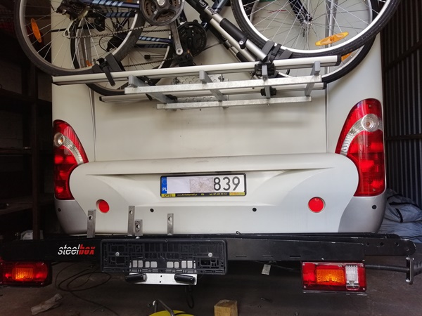

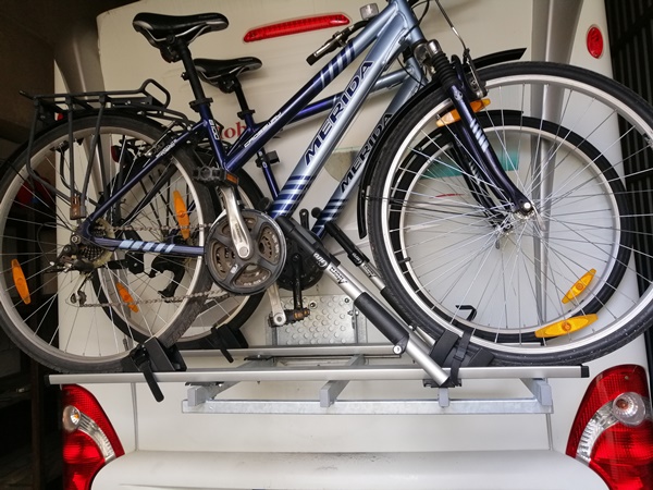

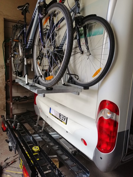

Kolejność wpisów (postu)nie zachowana :) Trzeba się cofnąć do góry :)
Chyba udało się załączyć zdjęcia :) Dziękuję.
Do mocowanie górnego bagażnika wykorzystałem mocowanie koła zapasowego. Nie wykorzystany można podnieść do pionu. Jest na zawiasie.
Dolny bagażnik jest na haku + dodatkowo wykorzystana jest poprzeczna belka od haka. Belka od haka została dodatkowo wzmocniona. Na zdjęciu brakuje tych dodatkowych mocować. Jak złożę to do końca, to znowu wkleję zdjęcia.
Wbrew pozorom nie waży to więcej niż oryginalny Steelbox, który przerobiłem. Razem: Konstrukcja nośna po ocynkowaniu 18kg, uchwyty rowerowe 2x3kg, plus te trzy czarne szyny na dolnej platformie, czyli dwa ceowniki i kątownik z lampami i tablicą rejestracyjną.

Janusszr, Dzięki za zdjęcia. Ciekawa konstrukcja. Pozdrawiam.

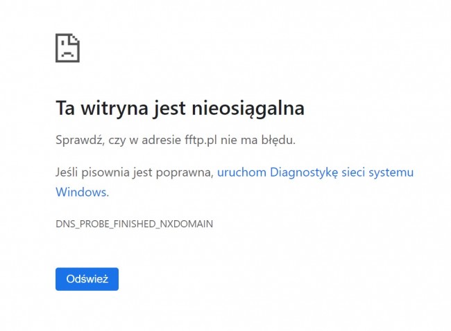

Nie wiem, co tam masz, ale nie działa ;) patrz zdjęcie

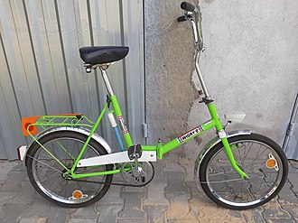

eeee tam... to stara technologia, a i cena niższa, waga prawie ta sama. ;)

a ile przerzutków, bo niedowidzę :haha:

Jedna, ale słuszna. :lol:
