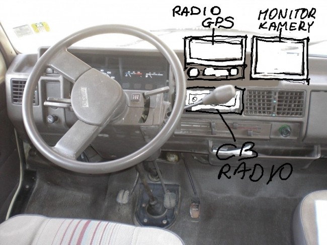

Mowa oczywiście o doposażeniu samochodu w urządzenia elektroniczne i nie chodzi o przyklejanie czegoś tam do szyby, plątaniny przewodów i inne prowizorki. Założyłem sobie upakowanie gdzieś w deskę Ducato 280 następujących urządzeń :
1. Radio z nawigacją 1 DIN(wysuwany ekran)
2. CB radio 1 DIN
3. Monitor "lusterko wsteczne:
Kieszeń standardowa pasuje tylko na CB a gdzie reszta? Mile widziane sprawdzone rozwiązania. Mój projekt w załączeniu
Plik ściągnięto 56 raz(y) 156,39 KB

CB radio trochę niżej w schowku na mapy albo na nim od spodu. Radio w miejscu na radio z wejściem na kamerę zewnętrzną i GPS-m i już.

Robiłem przymiarkę radia tak jak mówisz i doopa - kierownica zasłania ekran. Problemem jest także wsuwanie lub wysuwanie monitora - gałka biegów..

Przestaw kratki wentylacyjne,aw to miejsce wstaw monitor.10'' nawigacja wchodzi na styk.i nic nie zasłania monitorka.Kamera cofania -są monitory zabudwane w lusterku wstecznym,lub zamiast niego.Radio w/m.

Oki. Tylko gdzie mam te kratki przestawić?

Monitor na lusterko , nawigacja u mnie leży na półce po otwarciu schowka obsługuje pasażerka, a po wyjściu nie kusi złodzieja.

Zdecydowanie kamerę cofania w monitor w lusterku. Są takie na 4,3 cala i 7 cali. Dodatkowy plus, można zrobić włącznik na stałe. Ja w czasie jazdy mam kamerę cofania i monitor włączony non stop i widzę kto np. na zderzaku siedzi.

CB-radio można powiesić na posufitce, na środku, na wysokości głowy kierowcy. Przód skierowany w stronę kierowcy. Zasilanie dalem od akumulatora pokładowego, znacznie zmniejszyły się szumy.

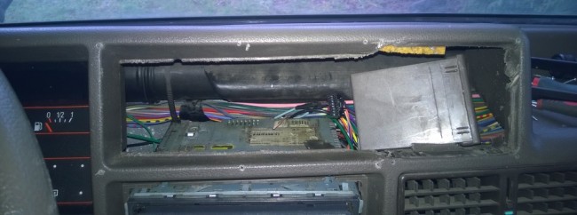

Widzę, że każdy posiada swoje rozwiązanie jak jazdę ułatwić i uprzyjemnić. Jednak wydaje mi się, że najlepszym rozwiązaniem jest monitor kamery wstecznej obok nawigacji - wszystko ogarniamy jednym spojrzeniem i sprzęt jest pod ręką. Dokonałem już spustoszenia w części górnej deski i nie wygląda to ciekawie - na razie :)

CB-radio możesz przyczepić pomiędzy tunelem kierownicy i schowkiem na mapy.

Aby uniknąć nadmiernej ilości efekciarskich ekranów zamontowałem nawigację z funkcją monitora, wrzucam wsteczny i w nawigacji widzę co jest za samochodem, można też włączyć ręcznie.
Na złodziejskie pokusy, jest nawigacja wyjmowana coś na wzór stacji dokującej.
Tym sposobem zyskuje się miejsce na desce rozdzielczej
http://www.camperteam.pl/...pic.php?t=18743
a jeszcze CB zamontowałem pod ciągadłem ssania tam gdzie kratka głośnika, bo głośniki są teraz w drzwiach.
