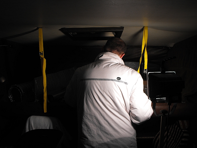

Tomku stawiam Ci na razie wirtualne piwo, za piękne foto mechanizmów. Muszę popracować nad moimi. Martes wymienił pasy na nowe, tak że na razie juz nie grozi katastrofa, ale coś chyba trzeba będzie poprawić w mechanizmie.
