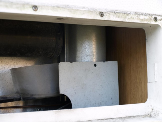

Zauważyłem,że nie działa mi iskrownik przy odpalaniu lodówki na gaz.
Na jesiennym wypadzie wszystko było ok.
Lodówka nie chodzi także na 12V (myślę,że to nie kwestia kontrolki,jesienią było także ok)
Podłączyłem 230V i lodówka pracuje.
Zastanawiam się na związkiem działania iskrownika i pracy lodówki na 12V.
Nie podejrzewam,aby miała ona osobny bezpiecznik na 12V?
Zdjąłem osłonę zewnętrzną i sprawdziłem stan podłączeń.Wszystko jest.ok
Co robić dalej?

Twój iskrownik jest piezzoelektryczny więc z 12V nie ma nic wspólnego.Możliwe że gdzieś zawilgotniał przewód i iskra ucieka.U mnie jest iskrownik elektroniczny ale też miałem problem z uciekającą iskrą a powodem była kulka sadzy w palniku...Po oczyszczeniu wszystko wróciło do normy.Przeglądnij instalację oczyść jeśli gdzieś jest zabrudzona a jeśli padł przycisk z piezzo to na allegro widziałem po 70zł...Powodzenia w pracach. :spoko

Praca lodówki na 12V przywrócona.Bezpiecznik przy akumulatorze mieszkalnym był zaśniedziały (brak przewodzenia).Kilka ruchów scierakiem i wszystko gra.
Co do iskrownika,przełącznik "strzela" (to nie elektroniczny).
Spróbuje zdjąć przewody i je przeczyścić.Tego nie robiłem.

Awaria usunięta.Pomiędzy stykami iskrownika był spory nagar.

Czyli to co u mnie....Przy okazji warto oczyścić dokładnie palnik i kominek lodówki a co do bezpieczników oczyść wszystkie a unikniesz niespodzianek w najblizszej przyszłości. Po zakupie mojego auta miałem problem z elektryką po oczyszczeniu mas i gniazd bezpiecznikowych wszystko wróciło do normy.Nasze autka mają już trochę lat i najczęściej jest tak że jak coś zastrajkuje to dopiero się temu przyglądamy ale to taka nasza norma... :)
