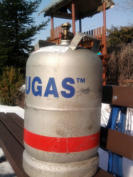

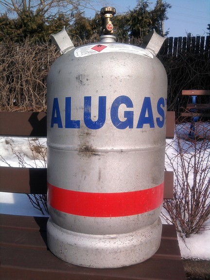

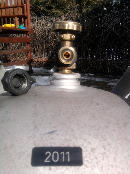

Hej!
Po trzech latach sięgnąłem po swoją zapasową butle gazową - 11kg. zaskoczyła mnie waga /tara 5,4kg /, lekka jak kompozytowa z BP.
Czy ktoś używał takiej :?: ,na boku homologacja do 2011 r.
Czy można tankować do niej propan-butan :?:

Wysłany: 2011-03-10, 20:49
witaj.
Możesz tankować mieszankę jak też czysty propan w ilości 11kg mieszanki icóś tam 10 koma kg czystego propanu.Musiałbyś podmienić ją u towarzyszy z zachoduaby przedłużyć homologację.Trzym się Mirek

Wysłany: 2011-03-11, 07:22
Dembomen napisał/a:
Wiem i z zatankowaniem nie mam problemów
Oczywiście! Gwint ma identyczny jak butle polskie i jej napełnienie to żaden problem, zakładając, że ma się w pobliżu punkt napełniania butli gazowych.
Ja regularnie napełniam dwie pięciolitrówki niemieckie z takim samym gwintem, jak ta aluminiowa. :ok
Co do homologacji - Andrzejku, wystarczy u sąsiadów wymienić tę butlę na pełną i ona będzie miała aktualną homologację. :ok

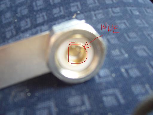

gwint to może i ma identyczny ale czy napewno ma też otwór wylotu gazu odpowiedniej średnicy
polska butla i reduktor do niej wchodzi w śrorek zaworu kawałek rurki z reduktora i dociska to wszystko nakrętka do uszczelki
w niemieckich butlach wydaje mi się że jest ciut inna budowa tego przyłącz przy reduktorze
zawodowo naprawiam wózki widłowe niemieckiego producenta i tam przyłącza butli w orginale są inne niż w polsce wszystko niby pasuje ale jednak ma inną budowę i tak naprawdę uszczelnia rurka króra nachodzi w naszej butli na częśc wewnętrzną zaworu tą rurkę wewnątrz uszczelki i obejmuje ją od zewnątrz
w efekcie po kilkukrotnej wymianie butli z przyłącza robi się grzybek
dajcie proszę zdjęcie zaworu takiej butli od strony przyłącza reduktora
mogę się mylic
na fotce przyłącze butli niemieckiej to czerwone ma inną budowę niż u nas

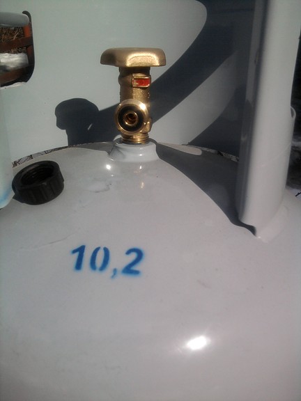

Wysłany: 2011-03-11, 11:11
Hej!
Irek nie tylko gwinty są ok. ale i reszta :szeroki_usmiech
Używam w domy bez żadnych problemów natury technicznej, dla porównania załączam fotki dla Ciebie :szeroki_usmiech :spoko
