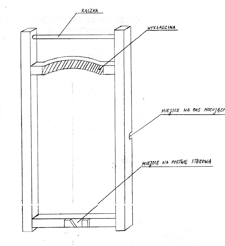

RiegeR
Twój sprzęt: Rotec 700g
Dołączył: 11 Mar 2008
Postawił 1 piw(a)
Skąd: Jasło
Wysłany: 2008-04-07, 18:09
Witam, to mój pierwszy post, ale postaram się pomóc ;) Posiadamy również silnik Yamahy z tym, ze 15KM, ale to nie ma większego znaczenia. Mamy do tego zrobiony taki podest w zasadzie z kilku desek, który sprawuje się rewelacyjnie. Do niego mocowany jest silnik pasami ze ściskami dzięki czemu całość można łatwo przenosić, a w planach jest jeszcze dołożenie kółeczek żeby można było gdzieś dalej przejechać. Zrobiłbym zdjęcia, ale niestety kończę studiowanie w Krakowie, a silnik jest w Jaśle zakopany gdzieś w garażu i nie wiem kiedy dam radę zrobić jakieś zdjęcia. Jeśli to nic pilnego to jak następnym razem będę w domu to spróbuję się jakoś do niego dostać. Póki co naszkicowałem mniej więcej jak to wygląda (przynajmniej z tego co pamiętam :) ) W razie pytań służę pomocą.
http://lh4.google.pl/luka.../Untitled-1.jpg
