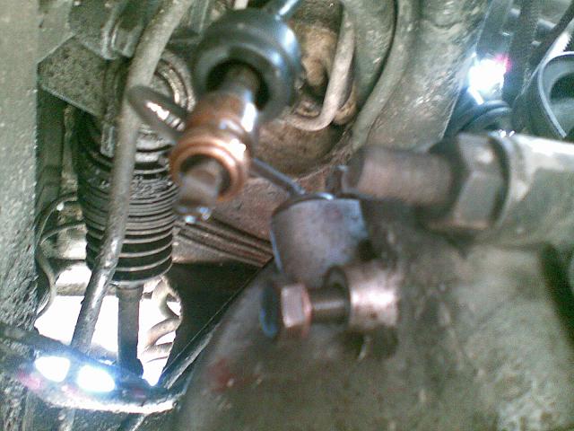

Fiat Ducato 2005 r. Mam problem z prędkościomierzem i licznikiem - nie działają. Nie wiem gdzie szukać przyczyny. Czy to jest na impuls elektryczny, czy na linkę? Gdzie są bezpieczniki? Za pomoc będę wdzięczny. :spoko

Licznik jest na linkę. Przyczyny mogą być trzy.
1.napęd w skrzyni biegów
2.linka licznika (wcześniej prawdopodobnie wskażnik musiał by drgać-jego ruch nie był płynny)
3.przeniesienie napędu w liczniku

Misio napisał/a:
Fiat Ducato 2005 r.
Mutek napisał/a:
W tym roczniku nie ma linki.

Najczęściej nadajnik - 1, ale może napęd nadajnika -2,3, połączenia wtyczka nadajnik czy przewody

Przepraszam kolego pomyliłem roczniki 1995 z 2005 nie wiem jak patrzyłem na ten rocznik . Oczywiście linka tyczy się rocznika 1995.

Bardzo dziękuje kolego. A jeszcze podpowiedz gdzie szukać tego nadajnika i czy może być też przepalony bezpiecznik. A jak bezpiecznik, to gdzie go szukać ?

Misio napisał/a:
jest wkręcony w skrzynie biegów

Chciało by się komuś zwymiarować śrubę zaznaczoną na zdjęciu strzałką ? chodzi mi o długość i średnicę tego przetoczenia . Śruba pochodzi z modelu ducato sprzed 92r .
Gdyby ktoś mial ją na zbyciu , to chętnie odkupię .
