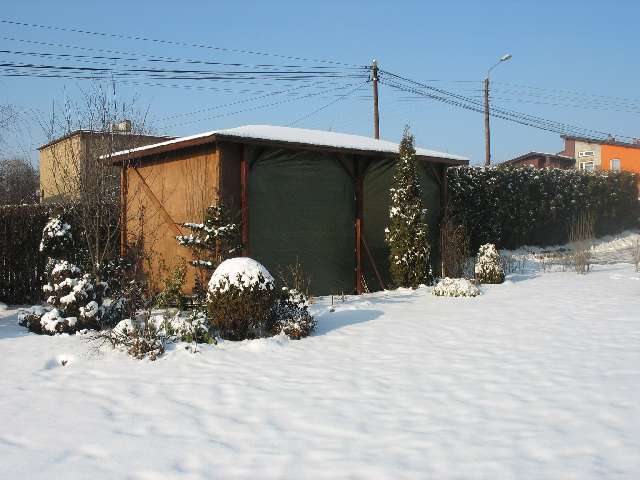

Moim zdaniem najlepsze zabezpieczeniem na zimę jest takie jak niżej na zdjęciu ,
wystarczyło tylko zimowy osad zmyć i autko jest czyste - bez wysiłku..
