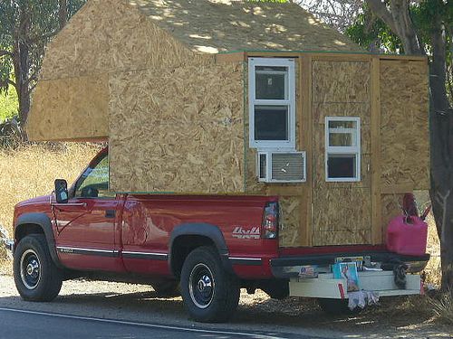

Czyli taka "skrzyneczka" musi mieć homologacje... ta mnie się Strasznie podoba ;)
Plik ściągnięto 3578 raz(y) 138,07 KB
a my nadal pracujemy koncepcyjnie...

Mój projekt zakładał budowę rozkładanego /podnoszonego/ "kontenerka" ze spaniem nad kabiną.
Ostatnio zastanawiałem się nawet nad jeszcze mniejszym, Nissanem - paka ok. 2x3,5 ładowność ok. 1300.
No ale blaszak na początek byłby" łatwiejszy".
