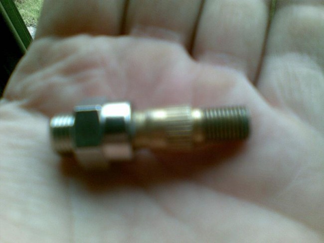

dzis równierz zakupiłem części do układu powietrznego same węzyki i złączki z manometrem 92 zł szukałem rozwąiazania na wentyl chciałem dorabiac toczyc lutowac a znalazło się proste rozwiązanie foty wieczorem
cena poduszek to 270 zł za sztukę myslę ze całośc wyjdzie nie więcej niż 700 zł przy samodzielnym dorobieniu uchwytów
IAAN
Dołączył: 08 Lis 2008
Piwa: 31/9
Skąd: poznań okolica
Wysłany: 2010-09-10, 13:14

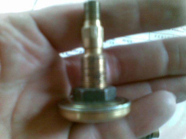

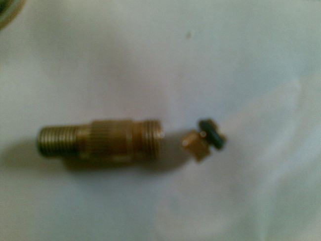

W moim przypadku postanowiłem zrobić układ z 2 poduszkami połączonymi w jeden układ 1 manometr i jeden wentyl manometr będzie zamontowany w zaslepce deski rozdzielczej po stronie stacyjki a wentyl w obudowie skrzynki na której jest siedzenie kupilem przewód hydrauliczny za 2 zł metr nie łamiący się będzie go lepiej układać
Problemem było jak nie wydawac 150 zł za kostkę z manometrem i wentylem do pompowania układu
Chciałem toczyć lutować kombinowac a rozwiązanie okazało się proste
Miałem wentyl od dętki traktora taki do samodzielnego montarzu w miejsce jak się orginał uszkodzi
Jest on z dwóch części rurka z wentylem i reszta ta rurka była wkręcana na gwint w tą częśc co się montuje w dętkę odciąłem koncówkę przy samym gwincie i wkręciłem w złączkę do przewodu hydraulicznego pasuje ide
