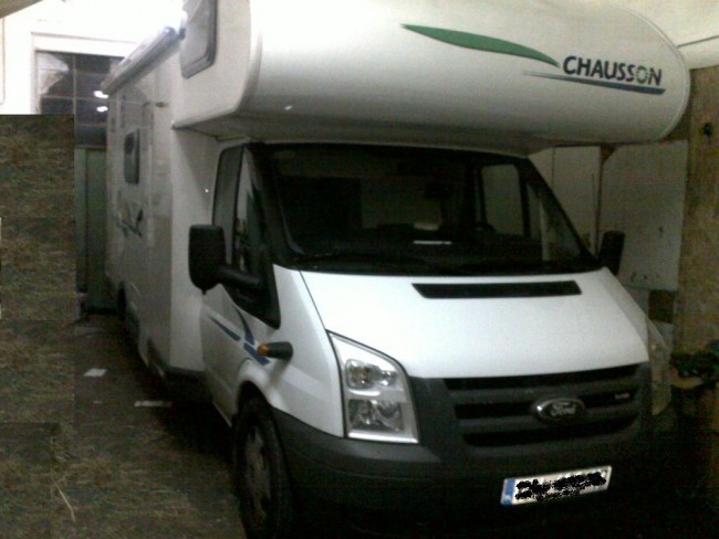

robocze zdjęcie nr 1
| Plik ściągnięto 258 raz(y) 90,47 KB |

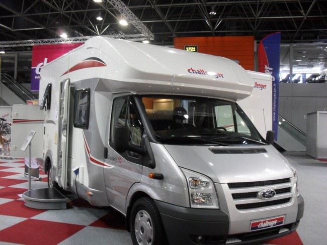

A to nasza wersja - Targi 2010 Düsseldorf
| Plik ściągnięto 241 raz(y) 241,37 KB |
