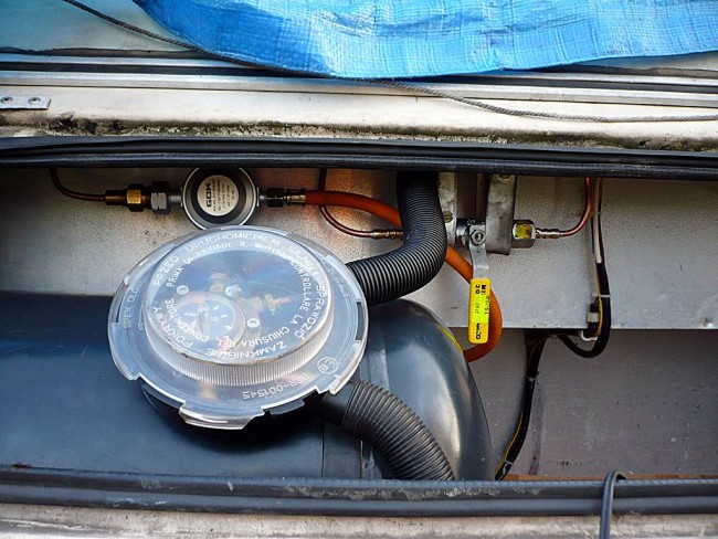

DarekK napisał/a:
A u mnie zamiast elektrozaworu jest wstawiony zawór mechaniczny - nie pobiera prądu, a działa tak samo, tylko że trzeba iść go odkręcić.
Albo dorobić szybki zawór na wysokim ciśnieniu przed reduktorem.
U mnie Butla LPG jest już dwa lata i jak dla mnie to tylko zaleta.
