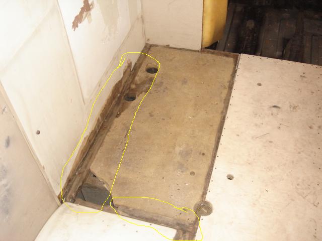

DAREK napisał/a:
Podłogę starą zerwałem też sposobem żeby nie uszkodzić pianki , i przykleiłem oraz wkrętami przykręciłem zastosowałem sklejkę wodoodporną 5 mm
Ale trzeba zadać pytanie fundamentalne co jest elementem nośnym zabudowy?
czy oprócz podłogi jest jakaś rama łącząca podwozie z zabudową :?: Jżeli tak to ten sposó naprawy jest OK.
Jeżeli nie to zrobiłbym to tak jak u mnie.
czy na tym zdjęciu poczernienie listew to wilgoć czy impregnat?
Plik ściągnięto 8291 raz(y) 30,93 KB
Non omne licitum honestum
ARCADARKA
Twój sprzęt: Pojazd specjalny
Dołączył: 06 Sty 2008
Piwa: 85/99
Skąd: STOLYCA
Wysłany: 2008-01-14, 09:34   podłoga

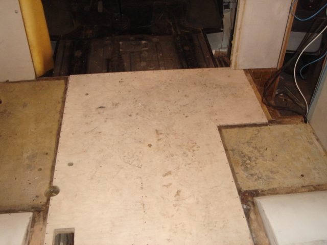

Witam serdecznie
Podłoga zbudowana jest z ramy drewnianej o gr. 5 cm i wypełniona prasowaną pianką, od spodu jest tworzywo plastikowe a z wierzchu sklejka no i oczywiście wykładzina pcv , cała konstrukcja podłogi jest przykręcona wieloma śrubami do ramy nośnej .To co zaznaczyłeś na zdjęciu są to kantówki 5x5 cm, które wymieniłem na nowe, jest to pomieszczenie toalety, oczywiście wszystko jest przykryte zbiornikiem na fekalia 50 litrowy na którym bezpośrednio znajduje się kibel ze spłuczką brodzik i jeszcze szafką na której znajduje się zlew , a pod zlewem bojler gazowy Truma 10 l. Konstrukcja podłogi jest bardzo solidna i zamocowanie również solidne
Darek
Plik ściągnięto 8296 raz(y) 132,45 KB
Darek

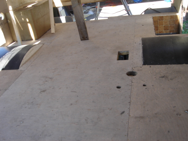

Wysłany: 2008-01-14, 09:43   tył podłogi
przesyłam jeszcze jedno zdjęcie gotowego tyłu podłogi

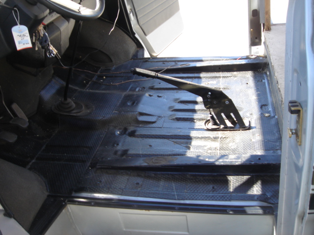

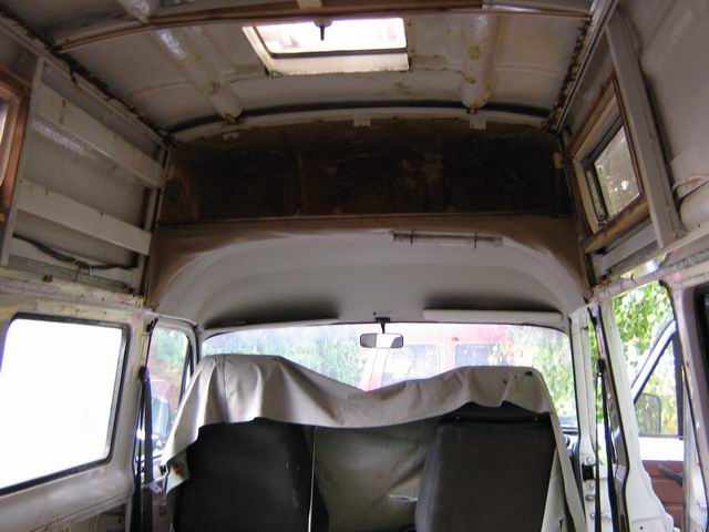

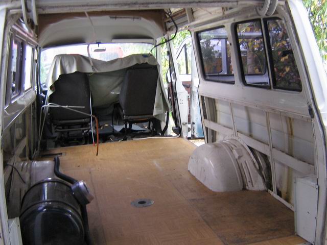

Witam serdecznie

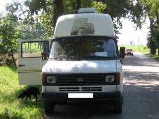

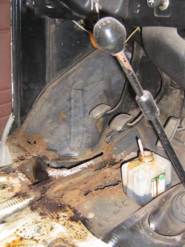

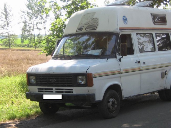

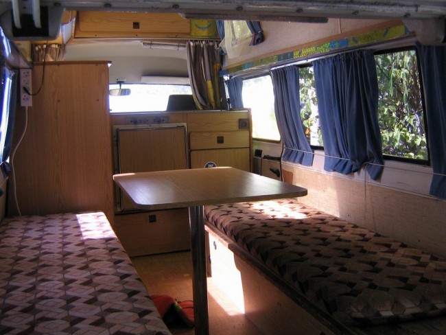

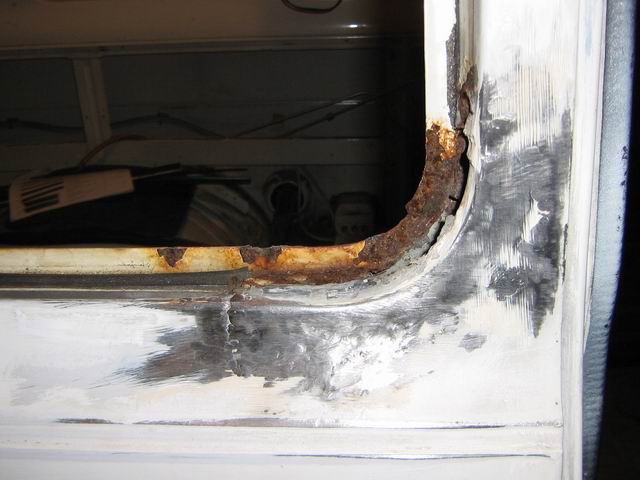

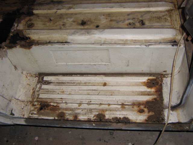

Ty jesteś szczęśliwy bo jesteś już po, a ja jestem dopiero w trakcie reanimacji FORDA MK2 z 1980 r - dodałeś mi otuchy bo znaczy że taki zabytek można odrestaurować poniżej zdjęcia mojego autka z przed reanimacji i w trakcie:
Pozdrawiam i do zobaczenia na trasie

Nie ma jeszcze czego gratulować dopiero jestem w trakcie reanimacji. Te zdjęcia kompletnego campa - to stan w jakim kupiłem, Ale jak chciałem trochę naprawić to trzeba było rozebrać do rosołu i teraz dopiero walczę.
A jaki masz silnik i czy masz wspomaganie przekładni kierowniczej - mój silnik benzyna/LPG 2000 ccm i niestety nie mam ( narazie :) ) wspomagania, a to jest duży mankament
Pozdrawiam Jarymi
