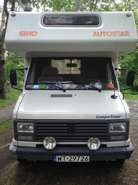

no...cały dzień roboty z tym zderzaczkiem...
i i tak nie będzie tak...jak bym chciał..

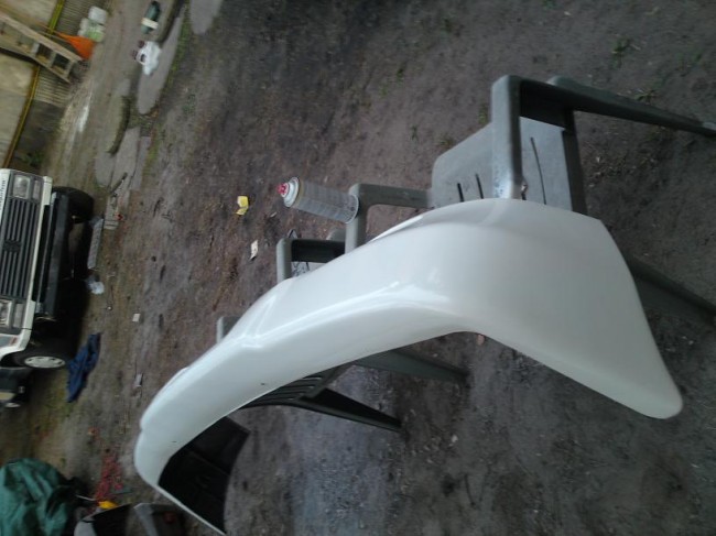

a to ze względu, iz nie chciało mi sie jechac do siebie do warsztatu..lakierowac go w kabinie..
jutro rano wyjazd..więc, na szybko polakierowałem sprayem....
jak kiedys złapie wene..to polakieruje ''jak Bóg przykazał''

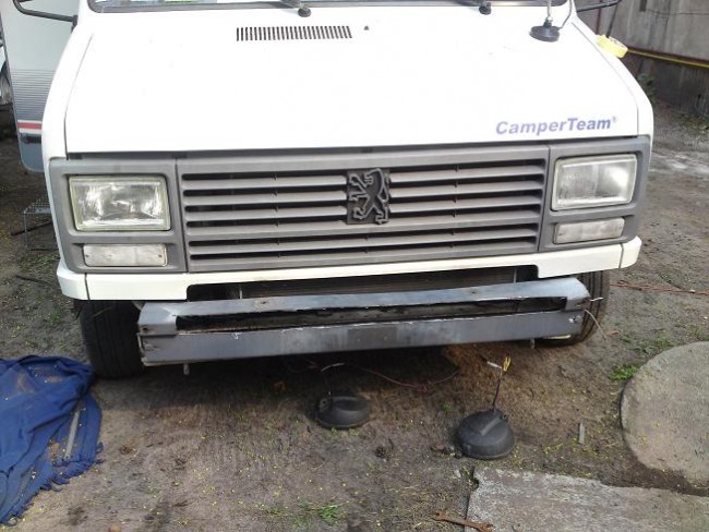

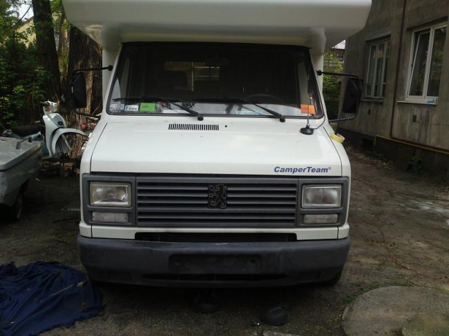

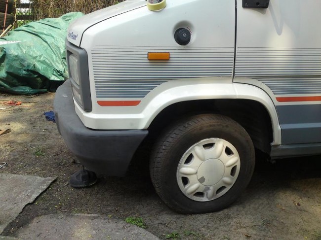

tak jak pisałem wcześniej..oryginalny zderzak, trzeba troche pociąć, lub...dorobic blache, ktorą mozna przykrecic na oryginalne mocownia, i na niej powiesić nowy zderzaczek...
wstepnie roboty wyglądaja tak..
jutro jak skończe..i wszytsko juz polakierowane zmontuje..wrzuce fotki ''skończonej'' roboty...
| Plik ściągnięto 140 raz(y) 87,64 KB |
| Plik ściągnięto 136 raz(y) 105,79 KB |
| Plik ściągnięto 145 raz(y) 77,06 KB |

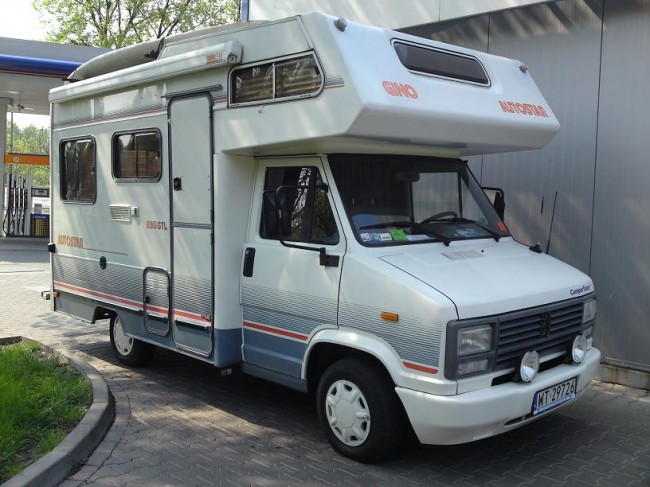

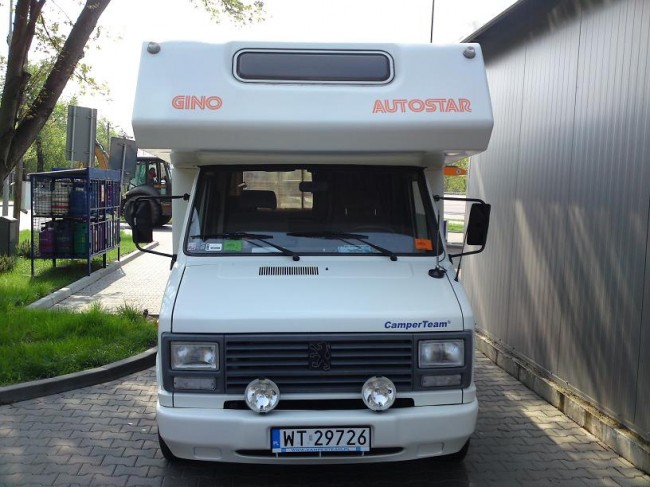

no dobra...skończone..
tzn..zrobione na szybko, bo zaraz wyruszam w trase..a jak wróce....będą pewnie poprawki..
ale..jak sie człowiek spieszy..to sie ...diabeł cieszy
| Plik ściągnięto 136 raz(y) 114,86 KB |
| Plik ściągnięto 177 raz(y) 103,51 KB |
| Plik ściągnięto 175 raz(y) 110,12 KB |

koszty...
1) zderzak uszkodzony-szrot STRAŻACKA 30pln./dzieki TOMMI
2) naprawa/klejenie zderzaka-/ul. SPORTOWA w Zielonej-Wesołej- 30pln
3)szpachla,2 rodzaje z włóknem i normalna, 2m róznych papierów,nitro 1l-benzynka ekstrakcyjna 1l , -50pln/ sklep mieszalnia-w Falenicy
4)dobierany pod kolor autka lakier+nabicie w spray+zmiekczacze, przyspieszacze schniecia itd-45pln- sklep mieszalnia lakierów-w Falenicy
czyli 155pln+ 1 wolny dzień pracy...
nie żałuje.. mnie sie podoba..mimo że też twierdze iz ''przeróbki są do dupki '' |
