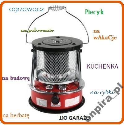

A ja znalazłem coś takiego piecyk naftowy za 179zł.
http://allegro.pl/kuchenk...1805626318.html
http://allegro.pl/lampa-k...1794711576.html
nawet fajne ciekawe jak się sprawdza?

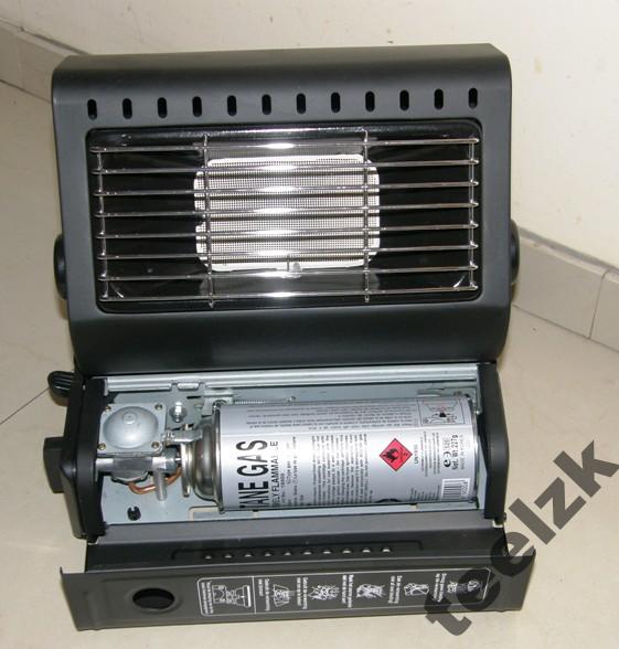

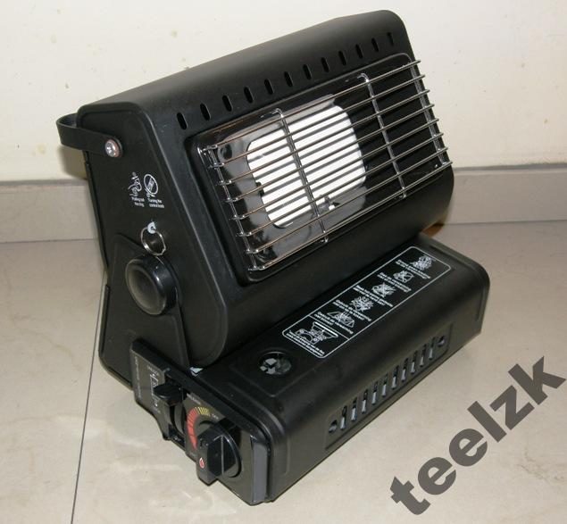

i na gaz http://allegro.pl/slonecz...1791993543.html
ale tu bym chyba nie zaryzykował
na gaz także ale to piecyk (tylko na naboje) http://allegro.pl/ogrzewa...1794545418.html - nawet fajny

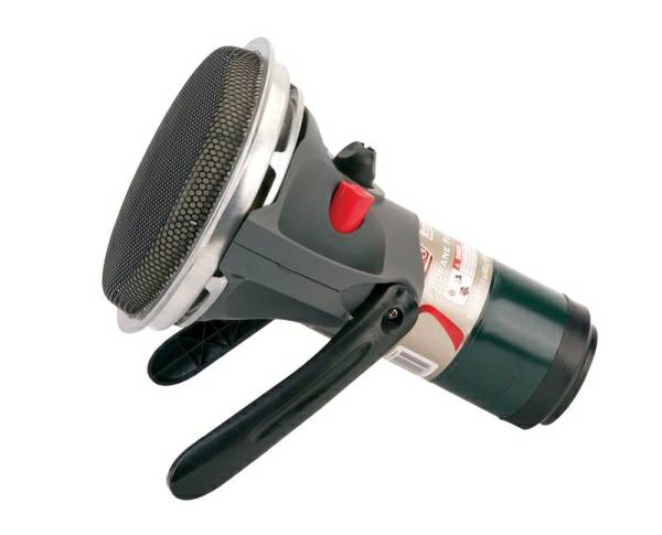

Ogrzewacz Coleman 289zł drogi ale fajny.
http://allegro.pl/ogrzewa...1771712572.html
Plik ściągnięto 28535 raz(y) 29,23 KB
ogrzewacz gazowy
Plik ściągnięto 28533 raz(y) 222,36 KB
ogrzewacz Coleman

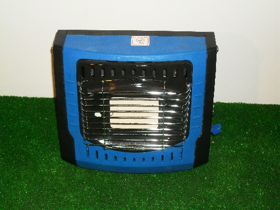

A na koniec znalazłem takie coś i mi się bardzo podoba, jest na kartusze (ok 4zł) i wygląda porządnie.
http://allegro.pl/slonecz...1794402963.html
Plik ściągnięto 28337 raz(y) 46,73 KB
Plik ściągnięto 28337 raz(y) 46,21 KB
