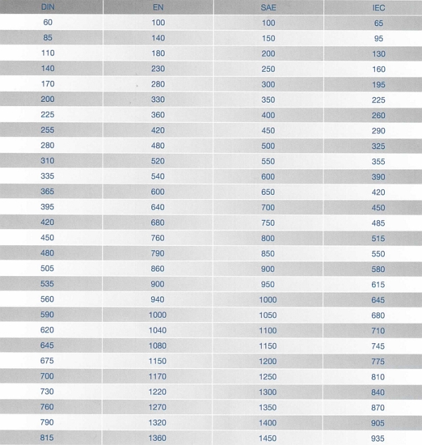

Tabela przeliczeniowa prądów rozruchowych.
Plik ściągnięto 4303 raz(y) 229,43 KB

grzegorz997, byłoby fajnie gdybyś jescze podał czym się różnią te normy ...
zwykle nikomu nic nie mówią, wszyscy zasadniczo stosują EN ale dlaczego?
dlaczego 900 wg EN odpowiada 535 wg DIN to mało kto wie :-P ja też nie :-P .

Podstawowa różnica to temperatura i obciążenia w jakiej wykonywano pomiary
Praktycznie teraz liczy sie EN

Prąd rozruchowy, to maksymalny prąd "ciągły" jaki można pobrać z akumulatora, w danej temperaturze, przez określony czas, i nie spowoduje to spadku napięcia poniżej pewnej granicy. Poszczególne normy różnią się parametrami pomiaru :
- czasu max obciążenia
- min poziomu napięcia do którego może spaść podczas pomiaru
IEC- starsza norma europejska - rozładowanie w ciągu 60 s do napięcia 8,4V.
DIN- norma niemiecka (varta) - rozładowanie w ciągu 30 s do napięcia 9V
EN- norma europejska (centra) - rozładowanie w ciągu 10 s do napięcia 7,5V
SAE- norma amerykańska - rozładowanie w ciągu 30 s do napięcia 7,2V
przy jednakowej temperaturze -18 oC
Najbardziej rygorystyczna jest niemiecka norma - DIN.
Na drugim miejscu pod względem wartości liczbowych norm prądów rozruchu znajduje się wersja Międzynarodowej Komisji Elektrotechnicznej - IEC
Normy EN i SAE, których prądy rozruchu wychodzą znacznie wyższe są najlżejsze.
Tabela służy do odpowiedniego doboru akumulatorów
np. w niemieckich samochodach oryginalne akumulatory mają podawaną normę DIN - pojawia się problem przy wymianie,gdyż Centra oznacza normą EN- nie zawsze sprzedawca dobrze podpowie, a tak mamy jasność (bo to może wydaje się niemożliwe, ale czasami jest tak, że 90 to to samo co 85)
