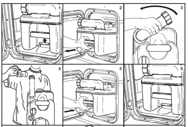

Witam! My niedoświadczeni mamy zasadnicze pytanie: gdzie wlać płyn do wc? :-/ Nasze wc wygląda tak samo jak na zdjęciu Kazka Kluski. I jak tę kasetę opróżnić? ....myśleliśmy, że wytrzymamy z pytaniami do spotkania w Poznaniu, ale pogoda taka piękna,że jedziemy gdzieś... :kamp

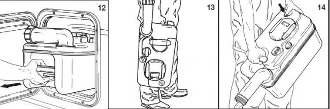

magdajacek napisał/a:
Płyn niebieski przeznaczony do kasety lejemy bezpośrednio "w dziurę" kibelka - jeśli macie oddzielny zbiornik do spłukiwania - mozna tam wlewać płyn "różowy" (ja tak miałem w przyczepie - to taki lejek nad kasetą odwracany na zewnątrz coby łatwiej było wody nalać. Jeśli zaś posiadacie spłuczkę z ogólnego zbiornika wody - no to już niczego nie dolewajcie bo potem przy myciu zębów może być "zonk" :szeroki_usmiech
Kasetę wyjmujemy i wylewamy tak:
Plik ściągnięto 154 raz(y) 100,52 KB
Plik ściągnięto 136 raz(y) 41,01 KB
