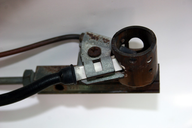

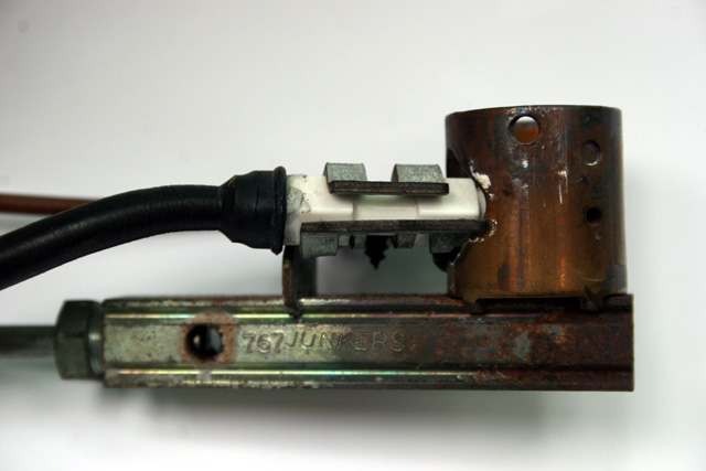

Przedstawiam opis mojej dzisiejszej naprawy lodówki: przy zasilaniu 230 V oraz 12 V chłodziła doskonale, natomiast na gazie - totalna nędza...
1. zdejmuję zewnętrzne plastikowe kratki wentylacyjne - dolną i górną.
2. odkręcam i zdejmuję kominek wylotu spalin z rury wymiennika ciepła.
3. odkręcam i wyjmuję dolną, metalową osłonę zespołu palnika.
4. odkręcam, oddzielam od rury wymiennika i lekko odciągam w bok palnik.
5. uruchamiam pracę palnika aby sprawdzić wielkość płomienia - sięga w górę max. 2 cm.
6. wyłączam pracę palnika, odkręcam od niego przewód gazowy, luzuję nakładkę dociskową i wysuwając oddzielam iskrownik oraz czujnik temperatury.
7. mając palnik "w garści" czyszczę go wydmuchując zanieczyszczenia z wnętrza korpusu - z tej części z napisem JUNKERS (foto).
8. po oczyszczeniu, przykręcam do palnika przewód gazowy oraz iskrownik z czujnikiem temperatury.
9. z palnikien odsuniętym od wymiennika ciepła uruchamiam pracę palnika i ponownie sprawdzam wielkość płomienia - sięga w górę powyżej 5 cm.
10. wyłączam pracę palnika i sprawdzam drożność rury wymiennika ciepła.
11. od góry wyciągam z rury wymiennika blaszany "korkociąg" do zawirowywania spalin.
12. lusterkiem "prześwietlam" rurę wymiennika - okazuje się czysta ...więc cały problem był w ograniczeniu wielkości płomienia.
13. od góry wkładam na powrót w rurę wymiennika "korkociąg" i zakładam kominek.
14. od dołu montuję zespół palnika i zakładam metalową osłonę.
15. zakładam zewnętrzne kratki wentylacyjne - górną i dolną.
Cała naprawa przeprowadzona była z zewnątrz auta. Jedyną końcową czynnością od wewnątrz wymagającą otwarcia lodówki było ...zamrożenie wody w kostki lodu na bankiet z okazji naprawy. Czas zamrażania na gazie - błyskawiczny - jak przy 230 V.
dodałem:
Podczas jazdy lodówka pracuje tak samo dobrze na zasilaniu elektrycznym jak i na gazie.
Plik ściągnięto 15402 raz(y) 66,45 KB
Plik ściągnięto 15401 raz(y) 78,19 KB
Ostatnio zmieniony przez Jerzy 2008-04-01, 18:50, w całości zmieniany 1 raz

Jerzy napisał/a:
Nie ma się co dziwić na gazie to ja też jestem totalna nędza :hihi:
Poważnie, czy dostęp do tych elementów jest przez otwory do wentylacji?
Jerzy
Twój sprzęt: Adria Sun Living
Dołączył: 25 Sty 2007
Otrzymał 6 piw(a)
Skąd: Warszawa Miedzeszyn
Wysłany: 2008-04-01, 18:29
janusz napisał/a:
Tak. Potrzeba trochę zręczności ginekologa ale wszystko da się zrobić z zewnątrz auta...
