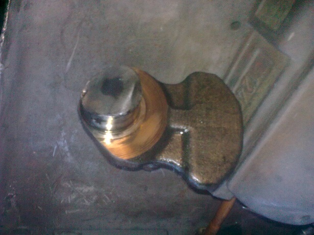

On stwierdził , że wali w silniku coś więc mądrze wyłączył i czekał na holownik ...
Koło pasowe skręcone na głównej śrubie a jednak "lata" w całości razem ze śrubą centralną ... nie ma innego wyjścia jak pęknięty wał ...całe szczęście , że pękł tak , że dalej silnik pracował prawidłowo napędzając rozrząd ... Jak wyjmę silnik to strzelę fotkę , niestety w LT-eku bez wyjęcia nie da się nawet miski wymontować

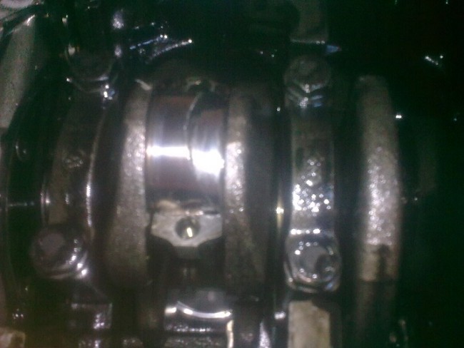

dobrze stwierdził ... :-P
pękł pod pierwszą korbą dlatego ściśnięty panewkami silnik mógł jeszcze "prawidłowo" pracować ... :evil:

zapomniałem dodać , że przy tej korbie jedna z panewek głównych miała niedokręconą jedną ze śrub :roll:
