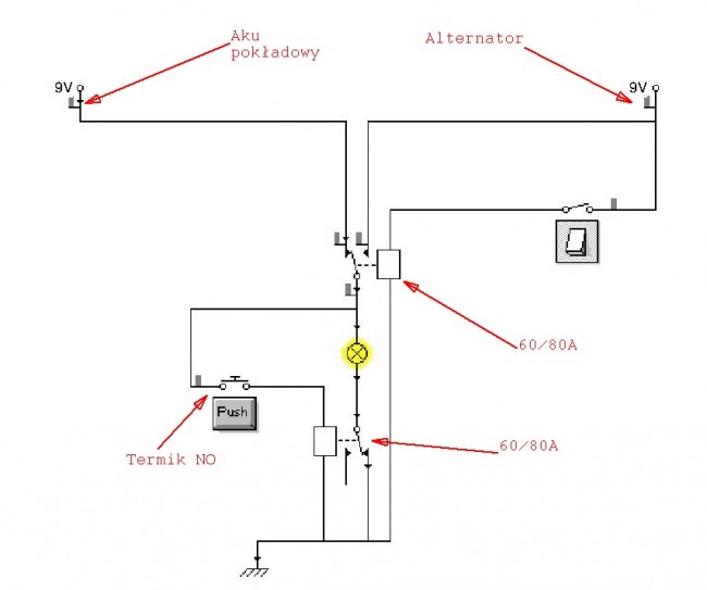

Jeden przekaźnik 80A i wyłącznik i będziesz mógł sterować do woli :)
gregu napisał/a:
Dodatkowo chce przy wlaczonej grzalce zrobic buzzer ktory zabezpieczy przed nieswiadomym uzyciem grzalki przez domownikow - grzala grzeje buzzer w aucie piszczy.
Nie mam tylko pomyslu na zabezpieczenie przy korzystaniu z grzalki przy pustym zbiorniku wody - mogl bym wybudowac prosty przeplywomierz turbinowy z zaworu pralki przed grzalke (mam takie) ale nie chce tego zbytnio komplikowac. Po prostu nie bedziemy brali prysznica przy prawie pustym zbiorniku.
Jakimś zabezpieczeniem mógłby być termik http://allegro.pl/wylaczn...3406045251.html temperatury są różne, do wyboru. Myślę, że jakieś 60'C byłoby optymalne.
Termik odetnie Ci zasilanie w razie wzrostu temperatury przy braku przepływu. A jako, że może być jakaś bezwładność cieplna to te 60'C wydaje się maksymalną temperaturą.
Ah. Na schemacie podgrzewacz jest jako żarówka :-P :haha: W moim programiku nie ma symbolu grzałki :roll:
Jeden rysunek zamiast stu słów
Plik ściągnięto 118 raz(y) 47,74 KB

Ale termik raczej nie zabezpieczy przed sklejeniem przekaznika - ma tylko 10A ...
Mozna bedzie jedynie zastosowac go na sterowaniu przekanika, right?
pozdrawiam :)

Tak, masz rację.
Rozwiązania są dwa:
albo wstawisz termik na sterowanie przekaźnika włączającego (w szereg z wyłącznikiem), albo dasz drugi przekaźnik w szereg przed grzałką, z termikiem który go steruje. Wtedy masz zabezpieczenie drugim przekaźnikiem na wypadek sklejenia styków.
Z jednej strony prąd ok 60A to już prawie spawać idzie, z drugiej strony nie wiem jak często sklejają się styki przekaźnika i czy jest sens się przed tym zabezpieczać :roll: . Praktyk elektryk przydałby się przy tablicy :)

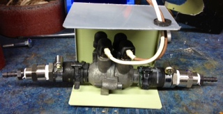

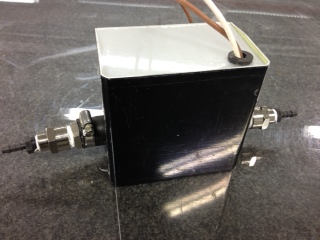

Wysłany: 2013-08-21, 10:35
pierwsze przymiarki...
grzala
Plik ściągnięto 5116 raz(y) 33,59 KB
obudowa grzaly
Plik ściągnięto 5116 raz(y) 39,81 KB
pozdrawiam :)

Wysłany: 2013-08-21, 13:07
Przy czterech świecach spróbowałbym kombinacji połączeń szeregowo-równoległych,będziesz miał kilka stopni mocy.
