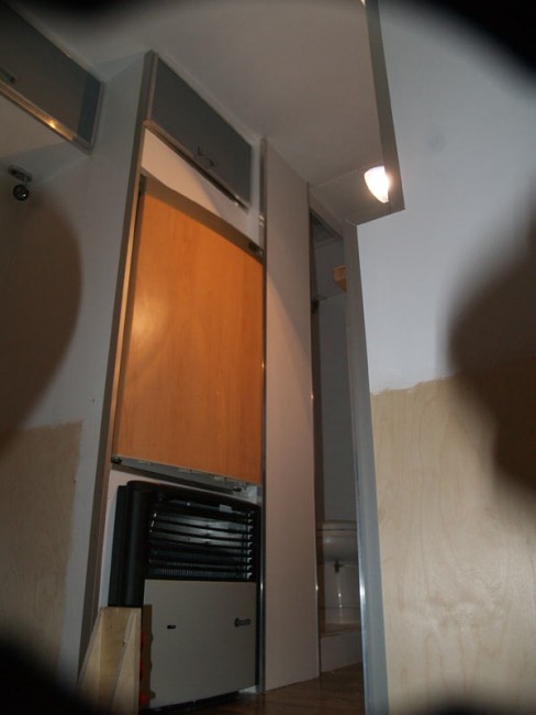

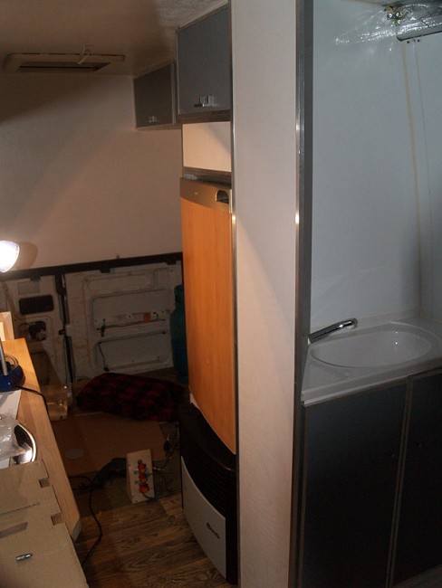

Temat lodówki ciąg dalszy. A dokładniej obrabiałem cały ten słupek. A zatem co mamy.

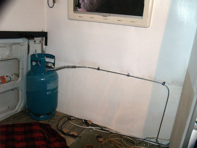

Truma, lodówka, następnie taka 17cm ścianka - pomyślałem sobie, że tam fajnie by się komponowały wszystkie wskaźniki i inne pokazywaczki. Co tam będzie dokładnie to nie wiem, ale jeden już mam. Wskaźnik od ładowania aku przez solara. Na górze jest kolejna szafeczka i tam dzisiaj zrobiłem przejście przez dach i obsadziłem kominek do trumy. Kurcze gdybym miał 0,5m komina więcej to już by wszystko ładnie siedziało.

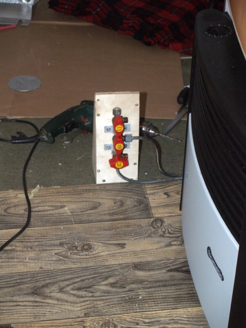

Zacząłem też robić instalację gazową. Lodówka podłączona, stojak na zawory zrobione, podejście do butlo także. Jutro wygnę rurkę do kuchenki gazowej i do trumy. Instalację mam poprowadzoną wewnątrz auta, a tylko do trumy będzie pod bo i tam jest podejście gazu.
Zawory są tak zamontowane, że jak zrobię ścianę od łóżka to w środku tej ściany będą drzwiczki rewizyjne, poprzez które będzie łatwy dostęp do zaworów gazowych, zaworów spustowych wodnych oraz bezpieczników elektrycznych. Tak to sobie obmyśliłem.
ach - i muszę nabyć inną okleinę na drzwi lodówki, bo ta brązowa nie pasuje mi do koncepcji.

No witaj, a ten przewód giętki do butli ,to od czego :-P :-P :-P ,napiszesz

Ten przewód wbrew pozorom jest gazowy. Zarobili mi go w specjalistycznej firmie HansaFlex. Tam kupowałem rurkę gazową oraz złączki. Problem z tym wężem jest taki, iż nie mam złączki na reduktor i obawiam się że cały ten wąż i tak pójdzie w diabły. Zobaczymy jeszcze.

No ,nie podważam profesjonalizmu Firmy ,,,,,,,,,,,ale faktycznie wymień ten przewód,na taki jaki powinien być :bigok :bigok :bigok

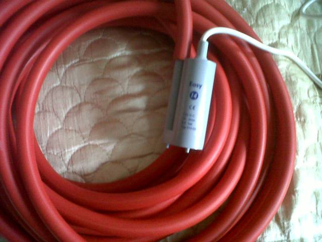

Tak byłem już patrzeć, kiedyś przy okazji. Widziałem węże 10mm tylko nie wiem czy nadają się do ciepłej - gorącej wody. Koleś coś mówił o jakiś ograniczeniach.
Podjadę do poszukam.
Dzięki
Kodi - do ciepłej wody możesz zastosować uniwersalne węże do układów chłodzenia. W Metalmocie w Oliwie mogą takie mieć - tzw sklep na rampie niedaleko salonu Mercedesa. Ogólnie w tym sklepie jest tyle motorowego dobra że ja mam zawsze problem żeby go opuścić :P.
a w rezerwie zawsze pozostaną ci wężyki hydrauliczne 3/8 cala...

Taki jak na zdjęciu do ciepłej wody 10x3. Jak myślicie, czy można go zastosować również do zimnej wody ? Jeżeli 4 metry Cię Kodi urządzają mogę odstąpić, kupiłem za dużo.

Według mnie nie ma przeciwwskazań. Jak nadaję się do ciepłej to do zimnej tym bardziej. W drugą stronę już gorzej.
Szelma zobaczymy. Dzisiaj spróbuję coś poszukać. 4m może trochę braknąć. Jeszcze nie liczyłem. Jak coś to odezwę się wieczorkiem. Dzięki i pozdr
