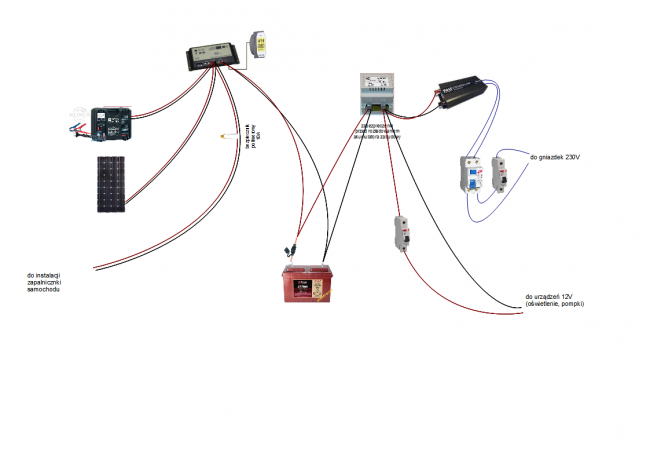

No name: to zależy, czy chcesz mieć 230V w samochodzie bez podpięcia na kempingu. Jak nie potrzebujesz, to oczywiście to wystarczy.
Jakby Kodi przypadkiem chciał, to załączam układ o którym pisałem. Schemat jak najbardziej ideowy - prościej już tego przedstawić nie umiem.
Daje ładowanie z solara, 230V i alternatora, zabezpiecza przed uszkodzeniem akumulatora zabudowy (i rozruchowego - w ten sposób, że wcale nie jest podłączony do układu). Daje też prąd 12V i 230V w każdej sytuacji.
Przewody czerwony i czarny to 12V (grube, czerwony+), niebieskie to instalacja 230V.
Można zainwestować w droższy prostownik (mocniejszy, mikroprocesorowy) i podłączyć bezpośrednio do akumulatora. Będzie drożej i będzie szybciej z kontaktu ładował. Bezpiecznik przy akumulatorze powinien być bezpośrednio przy klemie - to ostatnia deska ratunku jakby gdziekolwiek zwarcie w instalacji było. Przewód między tym bezpiecznikiem a klemą, jeśli będzie jakikolwiek, musi nie mieć fizycznej możliwości dotknięcia niczego metalowego. Na odbiorniki (12V, 230V) można oczywiście dać osobne bezpieczniki.
EDIT: Cały układ (oprócz akumulatora) powinien się zmieścić w jednej skrzynce w "rozdzielni". Dobrze będzie jeszcze sprawdzić, czy solar i prostownik mają diody zabezpieczające i dodać w razie potrzeby (to koszt rzędu kilku złotych).

koder /// wepnij jeszcze zasilanie lodówki 12v przy pracującym silniku i wyłacznik centralny i kontrolę stanu wody i kota . Kodi będzie miał jeden z możliwych systemów w całości .

Każdy pod siebie dobiera - ja na przykład raczej zrezygnuję całkiem z przetwornicy, 230 nie jest mi potrzebne na postoju (sprzęty mam zasilane z USB). Kodi pisał o przetwornicy, stąd taki układ. Można oczywiście dodawać więcej, ale wtedy to już wypadałoby jakąś płytkę zrobić, a to komplikuje montaż.

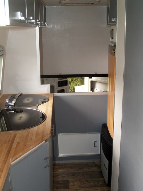

Zanim wrócę do prądu wrzucę parę fotek z postępu prac.

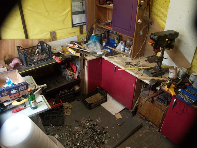

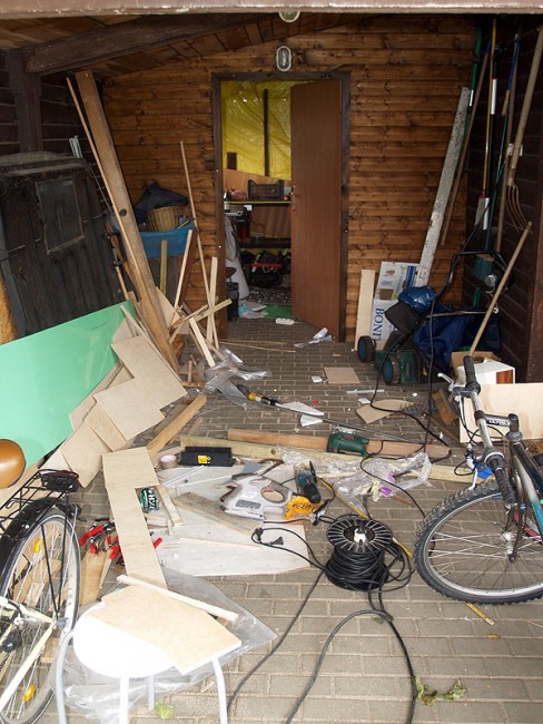

Na początek moje królestwo. To w tych spartańskich warunkach powstaje Ivo. Jak to mówią ciasne ale własne.

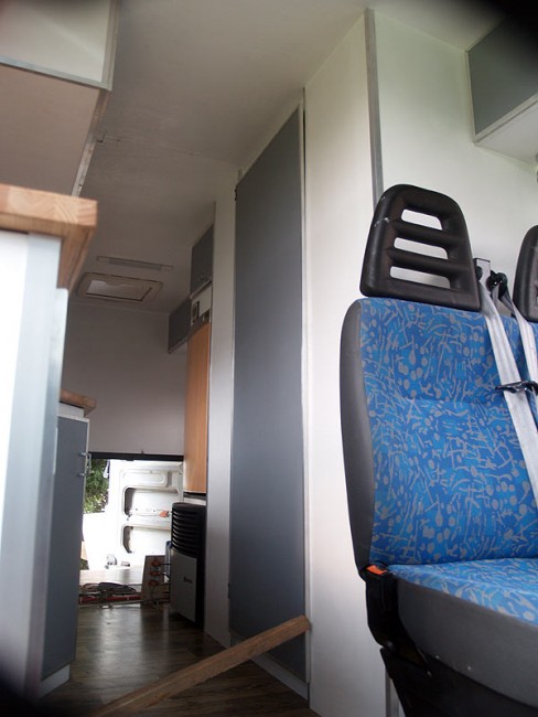

Dziś zrobiłem także tylną ścianę z przesuwanymi drzwiczkami rewizyjnymi.

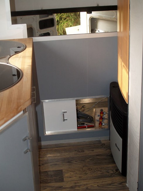

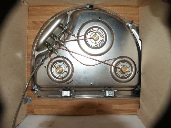

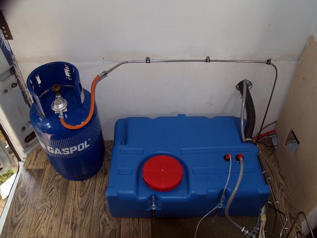

No i obiecany gaz: kuchenka i truma, lodówki nie pokażę :lol:

Wspomniane drzwi bez zamka, podparte beleczką.

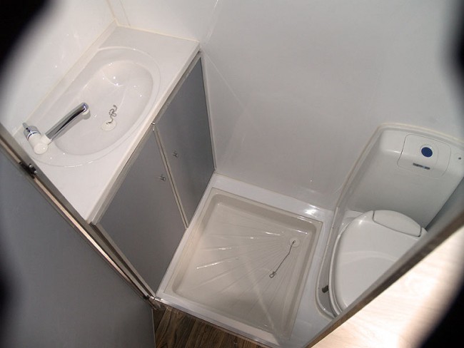

Łazienka - już mało zostało by była skończona.

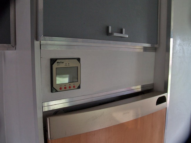

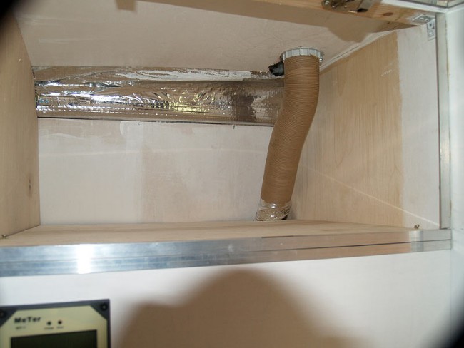

Zamontowałem także wyświetlacz od solara. Dałem go na lewo, bo może coś jeszcze dojdzie.

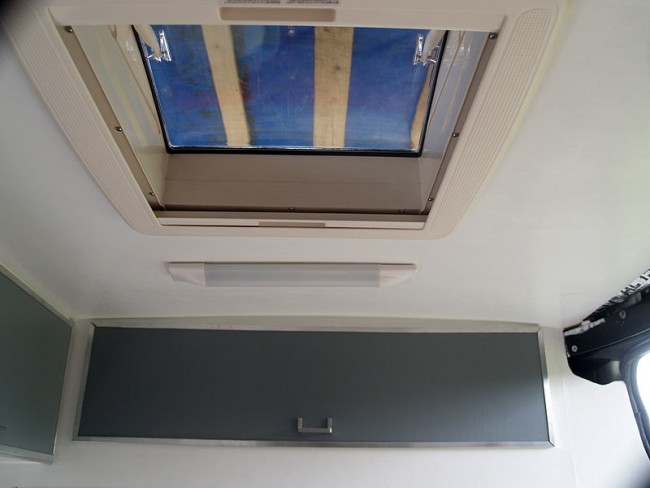

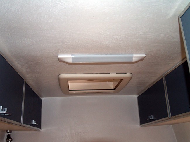

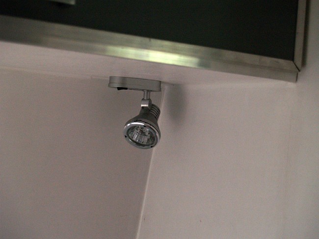

Mam już lampki zamontowane w salonie i sypialnie a także sufitowe. Brakuje w łazience i kuchni.

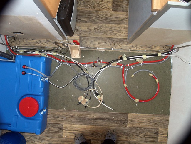

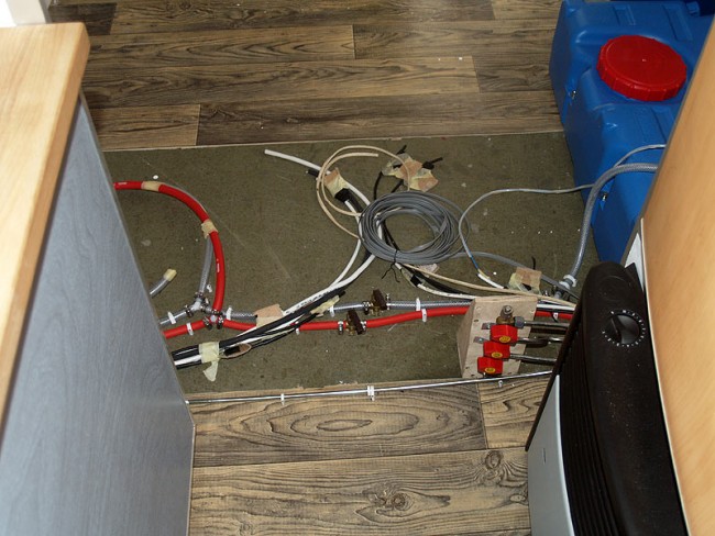

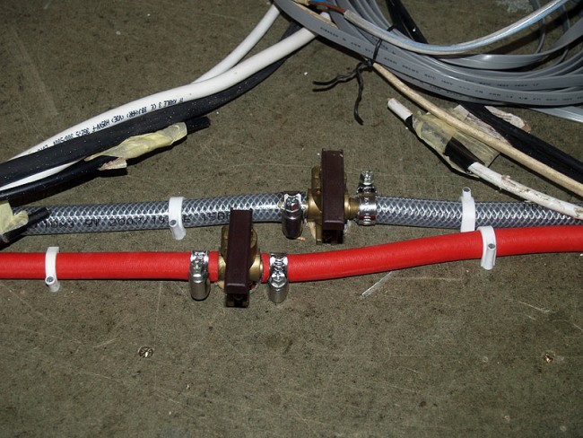

Wspomniana już instalacja gazowa i wodna

Zaworki spustowe - cena to rozbój w biały dzień. Zastanawiałem się chyba z 15min. czy kupić.

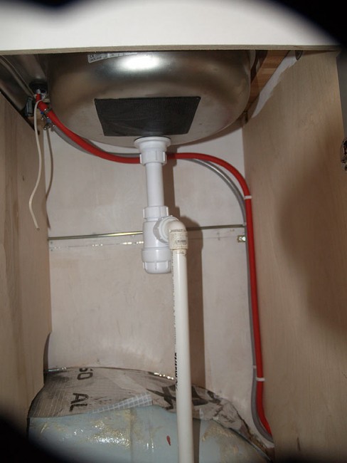

Instalacja kanalizacyjna - mało skomplikowana.

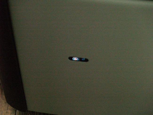

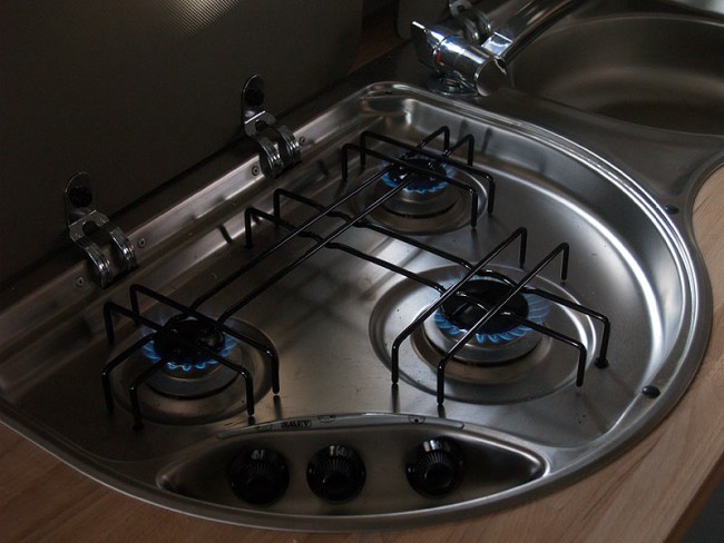

Kuchnia gazowa ma zapalarkę - rozumiem, że potrzebny jest prąd? Jaki 230 czy 12V. I gdzie to podłączyć kabelkami?
Widoczny tylko kawałek łączenia komina od trumy. Mam łatwy dostęp do całości. Odkręcam dwa wkręty i ściągam półeczkę a tam mam już komin na tacy.

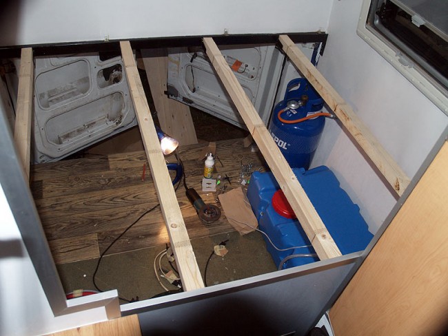

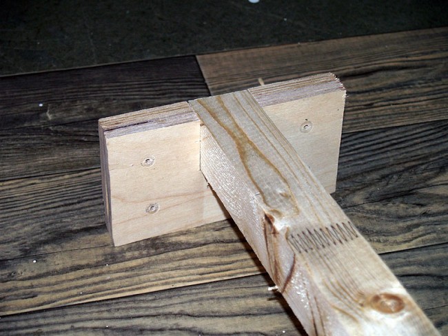

Dzień zakończyłem na wspornikach do łóżka i zamocowałem 4 beleczki. Drewno klejone więc chyba wytrzyma. Pytanie co dalej na to wyro. Chciałem robić jakiś stelaż z listew, ale chyba kupię sklejkę 6mm i rzucę po całości.
