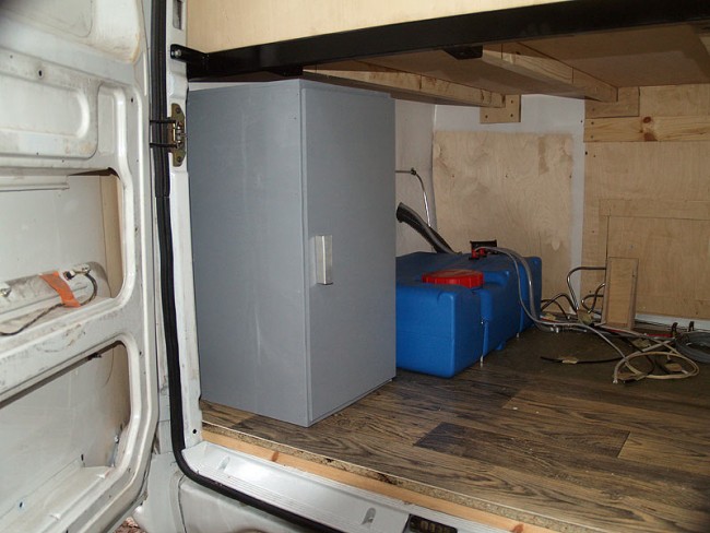

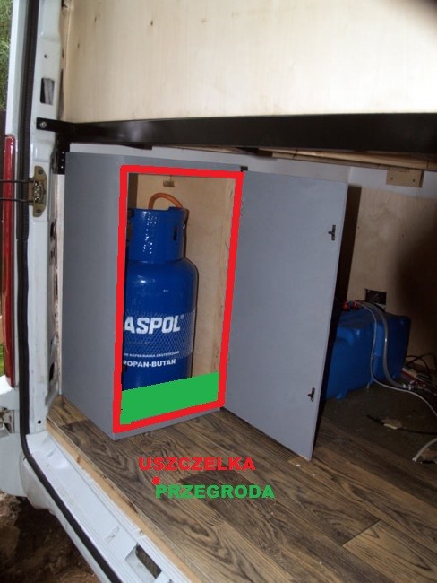

Z prądem muszę się skupić to dam znać czy kumam czy nie. Na razie póki co idę do roboty (od jutra), ciemno już od 18.00, w weekend będzie rodzina, więc pomału zamykam sezon. Co prawda jeszcze się nie poddaje, ale przełomów to już nie będzie.

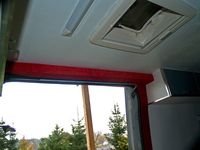

Dzisiaj skończyłem szafkę gazową, bo wczoraj mi się nie podobała, no i zrobiłem wykończenie nad drzwiami.
Rozumiem, że w tej szafce zrobić wentylację. Macie jakieś sposoby na wycinanie takich dużych otworów np. 5-10cm. czy wiertarka i dziurka przy dziurce, czy wyrzynarka?
Wykończenie nad drzwiami zrobione z drewna i obciągnięte tkaniną. Żadnego wkręta nie widać. Piknie.
Szelma - kleiłem na butapren stosunkowo cienką tkaninę. Możesz się wyluzować - żadne wkręty nie będą widoczne. :wyszczerzony:
Plik ściągnięto 59 raz(y) 85,5 KB
Plik ściągnięto 68 raz(y) 73,75 KB
Plik ściągnięto 63 raz(y) 71,53 KB

1.Butlę musisz przytroczyć paskiem do szafki inaczej będzie się tłukła jak wściekła.
2.Otwory wiercisz otwornicą w drewnie ,a w blasze wiertarka+wiertło i przecinak.
3.otwory w dnie szafki,co najmniej dwa po fi-80 u mnie w kamperze była wsadzona w te otwory spiro-rura ,zakończona siatką metalowa. Tak aby jakiś mieszkaniec zimą nie miał ochoty zrobić sobie z tej szafki apartamentu(myszki,pajączki itp.) :spoko

Ja otwór wentylacyjny pod butlą wycinałem wyrzynarką elektryczną po uprzednim wywierceniu otworów wiertłem. :spoko
Piwa: 563/753
Wysłany: 2013-10-13, 20:23
Kodi ... wg zaleceń tych , no wiesz, mądralińskich co przepisy na wszystko mają gotowe, szafka na butle powinna być z dorysowanymi bajerkami .
Dodatkowo butla musi być przymocowana pasem do ściany , szafka powinna być wentylowana czyli z góry otwór ja zasilający , w Ivo mamy akurat z boku kratkę w poszyciu bocznym więc z niej można brac powietrze do szafki ... no i pod butla otwory a raczej kratki wentylacyjne .
Ty zrobiłeś sobie trochę pod górkę bo masz teraz podłogę blaszaną, styropian, płytę zieloną, powietrze i dno szafki ....przez te wszystkie warstwy powinieneś przeprowadzić jedną rurę odprowadzającą ulatniający się gaz ...tak by Ci on nie właził w przestrzeń między blachą i styropianem na przetłoczeniach tej blachy .
a zrobisz jak chcesz .
Plik ściągnięto 72 raz(y) 85,59 KB

Winniczek, no name - wiem że muszę to spiąć pasem i zrobić wentylację. I jeszcze kupić uszczelkę na drzwi i zapewne jeszcze oznaczyć szafkę napisem na drzwiach "UWAGA GAZ". ;)
