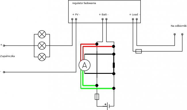

Końcówki pomiarowe jak na schemacie (przed akumulatorem), końcówki zasilające... no właśnie nie wiem. Pewnie na początek pod "odbiorniki", ale to ponoć powoduje błędy pomiarowe. Jak nie za duże to przeżyję, inaczej trzeba będzie pokombinować z jakąś przetwornicą DC/DC.

koder, polecam http://allegro.pl/panelow...3737072800.html woltomierz podpięty przez bocznik.
Odpowiednio podłączając można uwzględnić pobór prądu amperomierza (kolor czerwony) lub go pominąć (kolor zielony).
Dla czytelności pozostawiłem symbol amperomierza zamiast woltomierza.

Amperomierz, który mam na fotce to jest de facto woltomierz z wbudowanym bocznikiem. Jak zresztą chyba wszystkie amperomierze cyfrowe. Czemu proponujesz akurat ten? Na pierwszy rzut oka oferuje to samo za ponad dwa razy tyle (tamten LED jest za 15zł). Poborem prądu przez wyświetlacz LED się za bardzo nie martwię, zawsze można pstryczek mu dodać. W każdym razie amperomierz ma być "miłym dodatkiem", nie jest mi koniecznie do szczęścia potrzebny - mogę bazować na samej linijce świetlnej w regulatorze.
EDIT: Skłaniam się też do zasilania go z wyjścia "odbiorników", bo tam mi regulator prąd odetnie, jakby akumulator miał się przypadkiem rozładować za bardzo.
Czytałem opinie, że przy ograniczeniu prądu ładowania żarówkami w końcowym etapie powstaje zbyt duża różnica napięć na opornicy. Tj. że zimne włókno ma jednak zbyt dużą rezystancję i może się akumulator nie doładować do końca. Mam nadzieję, że zastosowanie żelówki (która wymaga mniejszych w sumie napięć) rozwiąże mi ten problem, ale byłbym wdzięczny za komentarz od praktyków.

czemu polecam ten..?
raz:
Bo mam i działa :-P
Gdzieś na karawaningu ktoś kupił woltomierz taki [edit:]led i padły mu ze dwie sztuki przy pracy ciągłej. U mnie zaczyna się drugi rok pracy. Żyją póki co 3 sztuki...
dwa: ten amperomierz posiada przetwornicę, więc nie ma potrzeby żadnej separacji, mierzy prąd z tego samego źródła co zasilanie (wtedy bocznik na minusie musi być).
Minus jest jeden: ja tę przetwornicę słyszę. Piszczy. Ponoć znalazłem się w grupie ludzi, którzy w drzewie genealogicznym mają jakiegoś praprzodka nietoperka i mam poszerzony zakres słyszalności :lol: No taka wymówka producenta w każdym razie. Zapewniał, że słyszą nieliczni :mrgreen:
Mógłbym ją (przetwornicę) izolować, ale i tak na noc wyłączam, bo mi odczyt wtedy niepotrzebny ;)
dwa i pół:
można śmiało kupić amperomierz z zakresem np 60A i grube kable z bocznikiem puścić gdzieś głęboko koło akumulatora, a do samego panelu sterowania cienkie zasilanie i pomiar.
W takim układzie można jeszcze wpiąć przetwornicę pomiędzy aku a energoblok i amperomierz też może pokazać ile konsumuje aktualnie przetwornica. Tak wiem, że potrzeby energetyczne masz małe, ale wiesz... apetyt rośnie w miarę jedzenia a przetwornica to niegłupia rzecz... :mrgreen:

Tak jak napisał szadok: typowy amperomierz/woltomierz panelowy LCD nie może mierzyć napięcia z którego sam jest zasilany. Prawdopodobnie taki masz, bo są najbardziej popularne. Najprościej jest zasilać go wtedy z osobnej baterii 9V, ale to kłopot.
Na podanej powyżej aukcji ktoś sprzedaje taki miernik z dodaną przetwornicą z izolacją galwaniczną. Mam dokładnie taki sam i działa doskonale, ja przetwornicy nie słyszę (może jak przyłożę ucho, to coś słychać) - kwestia egzemplarza i ucha...
Bocznik 20A zainstalowałem na grubym kablu przy akumulatorze, natomiast miernik jest dołączony cienkimi przewodami długości ok. 4m. Bałem się zakłóceń, ale jest ok.
