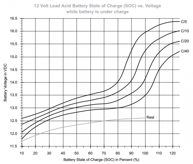

O! Dotarłem do konkretnych materiałów. Niestety po angielsku, ale wykresy są dosyć interesujące. Są tam w szczególności wykresy napięć dla różnych prądów ładowania i wyładowywania. Bardzo pouczające i dokładnie to, czego potrzebowałem.
Czytając te wykresy (załączam do posta) mam ciekawy obraz.
Sytuacja pierwsza: duże obciążenie. Załóżmy, że podłączyłem sobie do żelówki coś, co ciągnie mi z niej stale 10A. Po rozładowaniu jej poniżej rozruchowego, zaczyna mi do niej płynąć prąd. Na początku mały, ale ostatecznie może dojść do 10A. 10A dla akumulatora 95AH to C/10. Jak dobrze patrzę, to 11.7V osiągnie on przy rozładowaniu do 30%. W tym momencie regulator odetnie odbiorniki (bo żelówka będzie miała 11.1V).
Gdyby w tym momencie odciąć i ładowanie żelówki, napięcie na akumulatorze rozruchowym by skoczyło do 12.3V.
Gdyby w tym momencie włączyć rozrusznik (1,7kW = 140A) to nie wiem, bo wykres się kończy na C/3. Ale z doświadczenia, to przy 12.3V w spoczynku odpala "z palcem w zadzie"
Ładowanie żelówki jednak w obecnym układzie nie jest odcinane, więc akumulatory będą dążyły do wyrównania napięć. Ile dodatkowo żelówka wyciągnie z rozruchowego? Na pewno nie całe 20AH, róźnica napięć (+0.6V) jest zbyt mała. Pewnie z 10AH byłoby realne, może mniej. To zostawia 20AH w rozruchowym. Deczko mało, faktycznie. Choć niby to 500 sekund kręcenia rozrusznikiem. Tak wiem, inne napięcia pod takim obciążeniem.
Może trzeba będzie jednak automatykę zaprząc do pracy. Albo wrzucić diodę Shottkiego (leży już w szufladzie), która przesunie punkt przełączenia do 11.9V, więc odpowiednio 45%, 12.4V i powyżej 35AH. Kosztem gorszego ładowania żelówki (do 13,6V). Jest nad czym myśleć.
