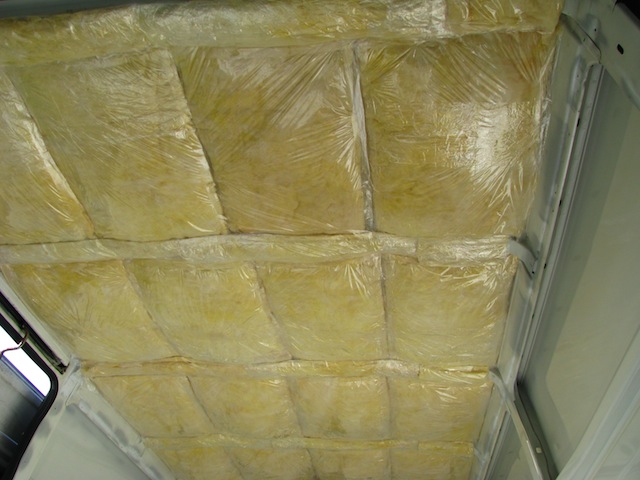

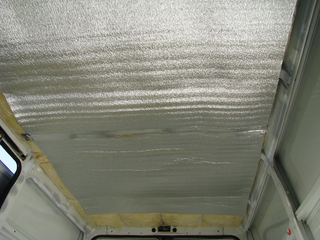

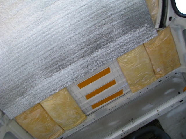

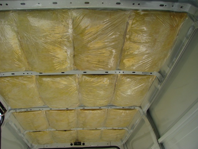

Dziś dużo i nie dużo. Trochę powalczyłem z zamkami w tych cholernych odsuwanych drzwiach. No i... ukręciłem jedną śrubę na zamku. Jutro wiertara, gwintownik i będzie większa. Tej może nie ukręcę.
Postęp prac. Do południa jak widać nic nie odpadło. Wszystkie paczuszki trzymają się, że nawet nie oderwie. Żeby oderwać musiałbym rozerwać folię. Taka to super taśma.
Następnie mostki cieplne. Kupiłem piankę dwuskładnikową, ale... no właśnie... jaki sens pchać piankę wewnątrz profili jeśli metal tak dobrze przewodzi ciepło.
Rozwiązałem to jak widać na fotce. Profil wewnątrz jest oczywiście pusty. A co :mrgreen:
Mata - zgadnijcie na czym się trzyma i do czego. :diabelski_usmiech
Jeszcze podzieliłem paczuszki tak aby ramka na ewentualne okno nie wytworzyła potrzeby rozwalania któregoś w przyszłości. Na środku będzie okienkowa paczuszka i gdy zdecydujemy, że jednak okno będzie to wycinam otwór pod okno 40x40 i wyłazi mi blacha z izolacją. A na ramkę zostanie piękne miejsce. Taki przewidujący jestem :ok
Gorzej gdy nastąpi zmiana i będę montował szyberdach :haha:
