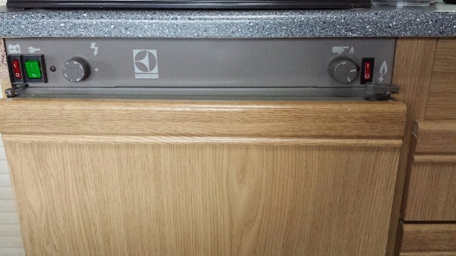

1- Co to dokładnie za model lodówki jaką posiadam- jest ktoś w stanie mi rozpoznać po samym zdjęciu? niestety tabliczka znamionowa już jest nieczytelna.
Chciałbym znaleźć instrukcję do tej lodóweczki.
Czy np takie ustawienie pokręteł jak na zdjęciu jest prawidłowe = maksymalna wydajność?

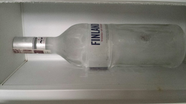

2- lodówka chodzi juz 1,5 dnia na gazie i w środku... cóż jest zimno :wyszczerzony: , ale w sumie nie wiem czy nie mogłoby być jeszcze zimniej :ok
Załączam zdjęcie zamrażalnika z jedynym słusznym wkładem :spoko :spoko i jak widać jest tylko szron....
Może jednak powinna ona być bardziej wydajniejsza...?
NA koniec uzupełnie, że nie bawiłem się jeszcze w czyszczenie palnika, przewodów itp...bo nie wiem czy jest taka konieczność..
Plik ściągnięto 5902 raz(y) 99,01 KB
Plik ściągnięto 5902 raz(y) 65,73 KB

CAPOMAN, Electrolux to to na pewno jest :P
Natomiast czy ty nie jesteś zbyt wygodny, żeby z gwinta do kielonków lać od razu wódkę z lodem ? :haha: Auta ci nie starczy by alkohol zamrozić.
Zmierz temperaturę i ciesz się że lodówka chłodzi. Nie szukaj problemu tam gdzie go nie ma.

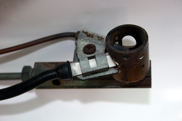

Dzień dobry koledzy....upały jak byk nad morzem , stoję w dziczy w okolicach Grzybowa a moja lodówka ledwie zipie ... rano razem z KrzyśkiemCz rozebraliśmy palnik i było OK-prawie :lol: ...było trochę syfu .. :lol:
później zauważyłem że iskrownik od czasu do czasu załącza się mimo płomienia...zapewne żle włożyłem czujnik płomienia ... i postanowiłem rozebrać jeszcze raz.
Jak to bywa - trochę się spindoliło :lol:
Urwałem kabelek od elektrody przy palniku-na szczęście miałem lutownicę,i przetwornicę 230/12V oraz termokurczliwą koszulkę która pozwoliła mi na pobieżną naprawę :roll:wszystko działa 8-) ... ale teraz pytanie: jak nazywa się fachowo ten element ? Pamiętam jak widziałem go gdzieś w sprzedaży ale ani hasło "iskrownik" ani "elektroda" nie wiele mi mówi...zjeżdżamy do domu w poniedziałek więc może do tego czasu zdążyłbym kupić :spoko

Ja kupiłem elektrodę za granicą (UK) na portalu aukcyjnym : FRIDGE SPARK ELECTRODE.
miciurin
Dołączył: 20 Sie 2011
Piwa: 17/83
Skąd: ja to wiem?
Wysłany: 2014-07-06, 11:00
matro napisał/a:
Urwałem kabelek od elektrody przy palniku-na szczęście miałem lutownicę,i przetwornicę 230/12V oraz termokurczliwą koszulkę która pozwoliła mi na pobieżną naprawę :roll:wszystko działa ... ale teraz pytanie: jak nazywa się fachowo ten element ?
Część, która jest w płomieniu i wykrywa płomień nazywa się elektroda jonizacyjna, a ta przez którą idzie iskra to elektroda zapłonowa.
Spytaj się kolegi z forum nick "kaimar" ja od niego kupowałem czujnik temperatury do bojlera, można też popytać w serwisie Trumy.
Powodzenia w naprawie :spoko

Znalazłem taką fotkę palnika lodówki, jest elektroda zapłonowa (iskrownik) z kabelkiem i termopara
Plik ściągnięto 5355 raz(y) 66,45 KB
