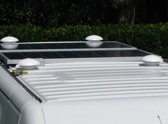

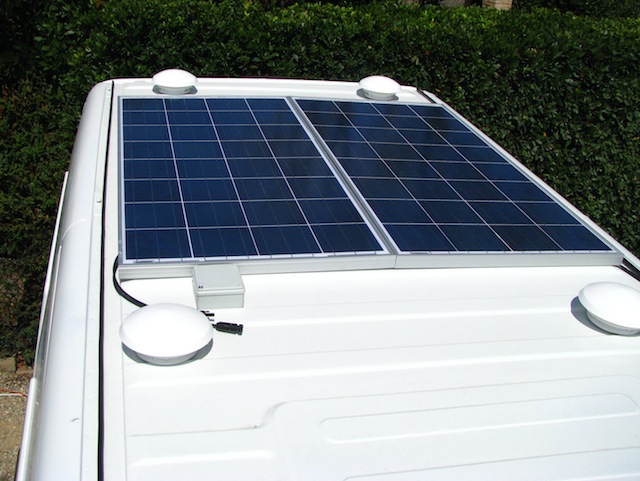

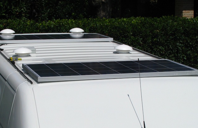

Montaż paneli - 3 opcje na płasko.
Opcje podnoszone na tą chwilę odpuszczam sobie. Muszę zrobić więcej pomiarów w okresie zimowym.
3 opcje:
- z tyłu wzdłuż
- z tyłu poprzecznie
- jeden z tyłu, drugi z przodu.
Wg mnie w wersji tył i przód, ten z przodu ciut za bardzo wystaje, a przesunąć go bardziej nie mogę, bo zaczyna się miejsce na okno/klimę dachową.
Raczej pozostaję przy jednej z opcji oba panele z tyłu i najbardziej mi pasuje ustawienie z fot. 3.
Grzybki i puszka oczywiście ustawione na tą chwilę poglądowo. Przednie to będą okap kuchenny i wyciąg w kabinie prysznicowej, tylne wentylacja nad częścią sypialną.
Ok fotki:

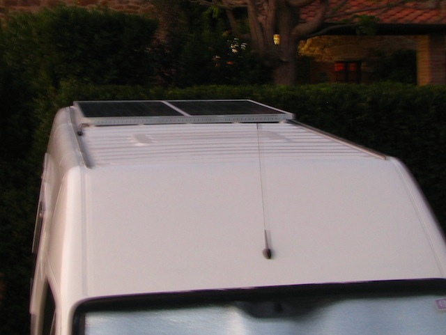

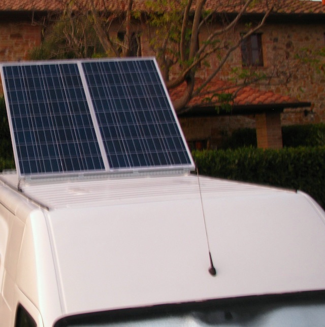

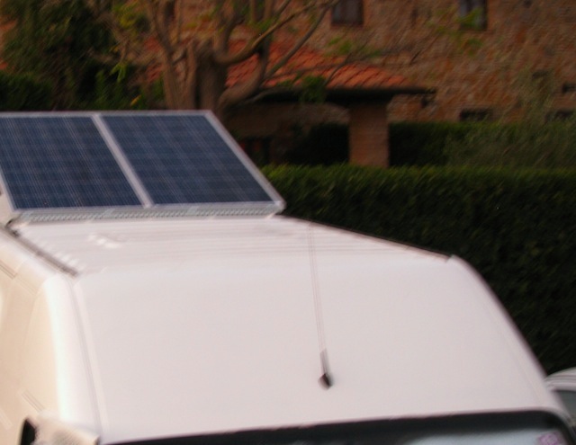

No dobra jak szaleć to szaleć.
Samego siłownika nie ma jeszcze, pewnie zastosuję jakiś od bramy albo coś. Wymyśli się. W każdym razie mechanizm jest. Będzie można ustawiać paneliki do słońca. Całe 260 Wacików.
Na tą chwilę wymyśliłem i zbudowałem mechanizm, aby panele się podnosiły do jakiego chcę kąta.
Kąt dosłownie jaki chcę, bo od 0 - 180 stopni. Czyli mogę je dosłownie przerzucić na lewą stronę ogniwami do dachu przedniej części. Oczywiście z siłownikiem zostawię z zakresem powiedzmy 0 - 60 stopni. Tyle powinno wystarczyć nawet na zimę w Irlandii.
Wszytko oczywiście montowane na nitonakrętkach. Uchwytem do paneli można holować nawet jakieś małe auto, więc żaden wiatr im nie straszny. Jedyny minus to to, że trzeba się będzie ustawiać przodem auta mniej więcej w kierunku słońca, ale na dziko to nie będzie problem. Zawsze to prądzik za free i co np. 2-3 godz. można lekko się obracać autkiem. Lepsze to niż nic.
