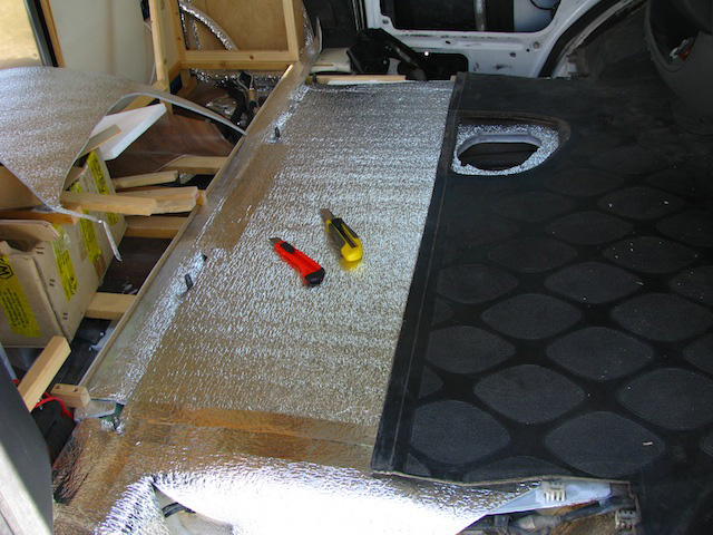

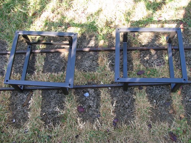

Znowu kawałek aktualizacji, bo zeszło chwilę z tym cholernym alternatorem. :gwm

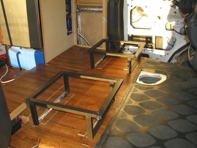

Podłoga w kabinie wreszcie zaczęła cieszyć moje oczy. A to dlatego, że jest tak jak już dawno planowałem. Zaizolowana i prawie wykończona. Podłoga jest lekko podniesiona w tylnej części, aby wyrównać jej poziom. Izolacje, a na wierzch sklejka i wykładzina. Izolacje oczywiście aż do samej deski rozdzielczej. Kiedyś i za nią się wezmę. Dołożę wyciszenie i alufoxy.
Pomalowane też wreszcie zostały stojaki pod fotele. Foteli nie przykręcam jeszcze, bo stojaki staną się najpierw sprytnymi szafeczkami. Każde miejsce trzeba wykorzystać. :-P A łatwiej je będzie zrobić nie mając przeszkadzających w tym foteli.
Oczywiście nie wspomniałem o schodku. Musiał powstać dla wyrównania wysokości podłogi, gdy fotele są obrócone przodem do części mieszkalnej. Przy okazji powstał niezły schowek w nim o szerokości ok. 150 cm, długości ok. 40 cm i wysokości 13cm. W sam raz może np. na buty.
Na koniec zdjęcia z postępu prac i wygląd kabinki:

piotr1
Nazwa załogi: ewaipiotr
Dołączył: 06 Wrz 2010
Piwa: 17/18
Skąd: gdańsk i okolice
Wysłany: 2014-09-02, 19:21
Szafek nigdy za dużo :spoko

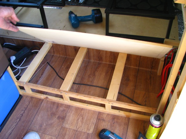

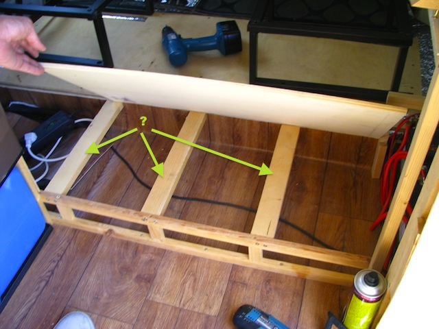

A powiem tak, zima już nas tu zaczyna zastawać, a wakacji dopiero 2 miesiące mieliśmy, teraz idzie trzeci. We wrześniu jeszcze parę osób z Polski wpaść z polskim piwem. Gdzie będziemy jechać. :mrgreen:
I dlatego nie śpieszy mi się aż tak, ale myślę, że na koniec września pojedziemy na jakiś wypadzik. No chyba, że trafi się większa robota "na boku", to przesuniemy wakacje o pół roku i zaczniemy od lutego :)
Chodzi o te beleczki wzdłuż auta? Te krótkie zaznaczone?
Tam każda zewnętrzna ma po 2, a środkowa 3 wkręty 6x60, a może 6x70, już nie pamiętam, z każdej strony w kratownice.
Do dziś przez ostatnie kilka miesięcy stawałem na każdej pojedynczej beleczce robiąc różne prace i ani drgnie. Jeśli jedna wytrzymuje mój ciężar z zapasem, to sklejka położona wszystkimi krawędziami na nich rozłożyła wagę jeszcze na części. A setki razy już po tym przechodziłem.
Tomcio, do naszych aut nikt tak szeroki nie zmieści się, żeby wagą uszkodził u mnie podłogę :mrgreen:

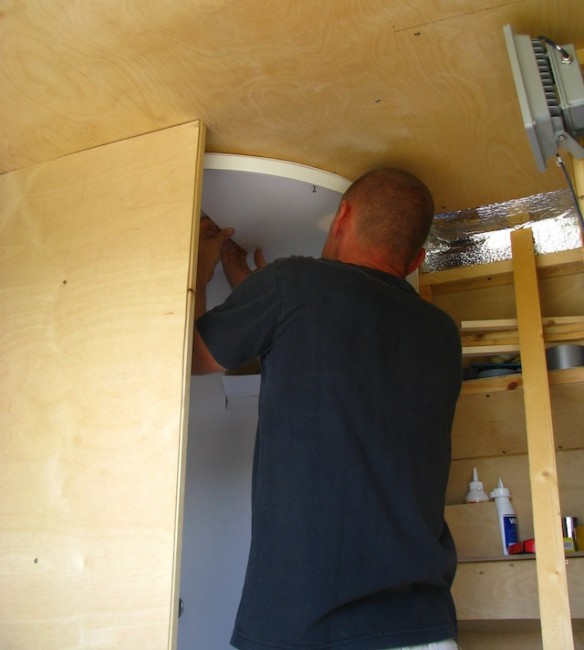

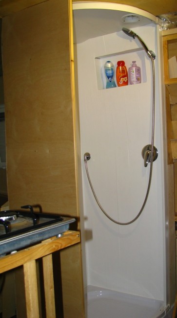

Wysłany: 2014-09-07, 20:55
No więc beleczki zostały, bo w sumie mógłbym je nawet wykręcić i podłoga trzyma się na poprzecznych. No ale sklejka 10mm lekko pracuje, więc zostają. Przy 12mm, można by było wywalić.
Dziś wziąłem się za coś, co od dawna przesuwałem w czasie. Dokończyłem "plastikowanie" kabiny. Zgrabna półeczka z "doliny" dostanie jeszcze jakąś beleczkę na wysokości ok. 1/3 w celu podtrzymywania szamponów itp.
Musiałem też zdemontować kibelek. Na dniach może wreszcie zrobię tą klapę serwisowo-kotową.

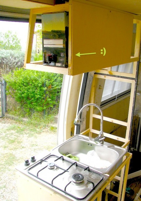

Wysłany: 2014-09-10, 13:45

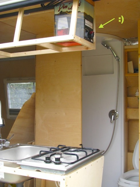

Jak pisałem w tamtym roku, że będę miał w kamperze winiarnie, to nikt mi nie wierzył, a jak widzicie jest tak jak mówiłem. Na dniach już będzie działała. :-P
Oczywiście będzie ścianka z otworkiem na kranik :)
Na pewno na polityka bym się nie nadawał. :haha: :haha: :haha:
A jeszcze pytanie o drzwi do łazienki...
Czy ma ktoś harmonijkowe? Albo przesuwane, zamiast takich na zawiasach? Mam plan i tu coś pokombinować. Otwierane skrzydło trochę komplikuje komunikację. Wiem, kompromisy, ale czemu nie ułatwić sobie życia? :)
Co myślicie o harmonijkowych?
Aaa i foty przyszłej "winiarni": :-P
