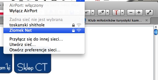

Dziś uruchomiłem drugie WiFi :)
W kamperze. Już na stałe. Oczywiście trzeba było kupić drugiego sima. Niestety jedyna opcja.
Ale na plus, że teraz możemy ściągać i wysyłać 2x więcej danych w miesiącu. Starczy bajtów do pierwszego. :haha:
Pobór prądu przez mój router Wifi 3G to ok. 0,42A, więc żeby rozładować moje akumulatory do połowy potrzeba około pół miesiąca. Oczywiście w założeniu, że nie miałbym paneli na dachu.
Plik ściągnięto 4502 raz(y) 54,92 KB

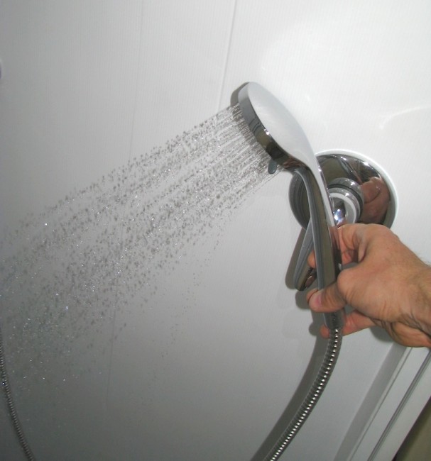

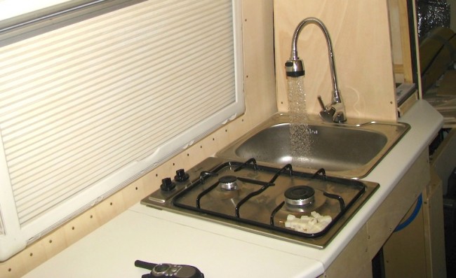

Wysłany: 2014-11-03, 11:35
Kolejny kroczek za mną. Hydraulikę już mam dawno skończoną, ale nie zalewałem układu wodą, bo nie było potrzeby. W tamtym tygodniu zrobiłem elektrykę w łazience, więc i pompa dostała prunda. A to zmotywowało mnie, żeby pobawić się w ...lanie wody.
Oto efekty :)
Plik ściągnięto 29 raz(y) 107,44 KB
Plik ściągnięto 25 raz(y) 123,26 KB
Plik ściągnięto 37 raz(y) 127,86 KB

kodi
Nazwa załogi: kodin@poczta.onet.pl
Dołączył: 02 Lis 2011
Piwa: 35/9
Skąd: Miszewko, k. 3city
Wysłany: 2014-11-03, 12:42
Toscaner wszystko piknie, tylko dlaczego dałeś kurki od kuchenki gazowej z tyłu :shock:
