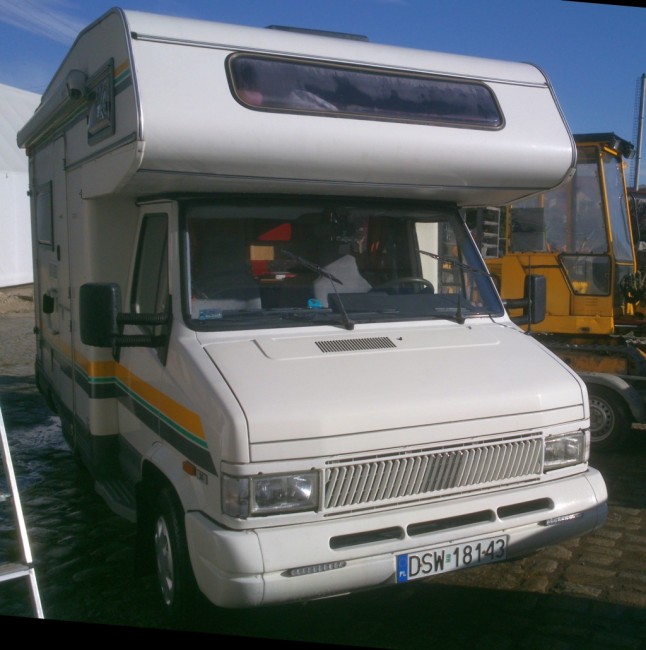

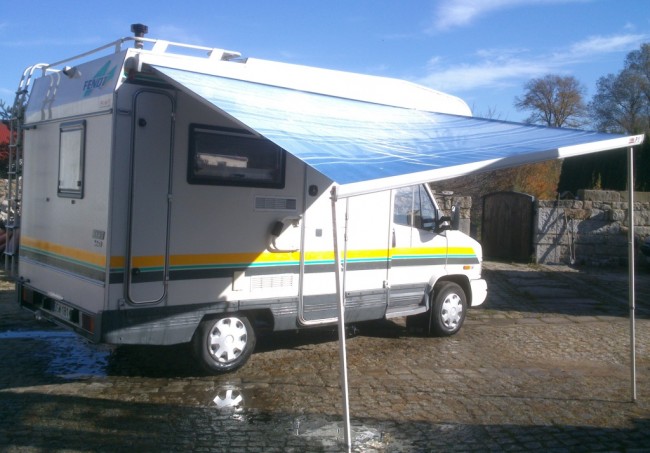

Dzisiaj naprawiłem wygląd samochodu. Jako że to chyba ostatnie tak ciepłe dni w tym roku ( u mnie +18st) Zabrałem się za dokładne jesienne mycie auta. Usunąłem cmentarzyk etymologiczny z przodu na masce i alkowie i umyłem dach, to chyba najgorsza robota bo było już sporo mchu i jakichś glonów, dach odzyskał biały kolor. Przy okazji zobaczyłem, że trzeba uzupełnić kliny – uszczelki w aluminiowych listwach na dachu. Wymyłem roletę, było tam sporo różnych nasion, igieł, i rozpłaszczonych pająków. Teraz suszy się na słonku.
