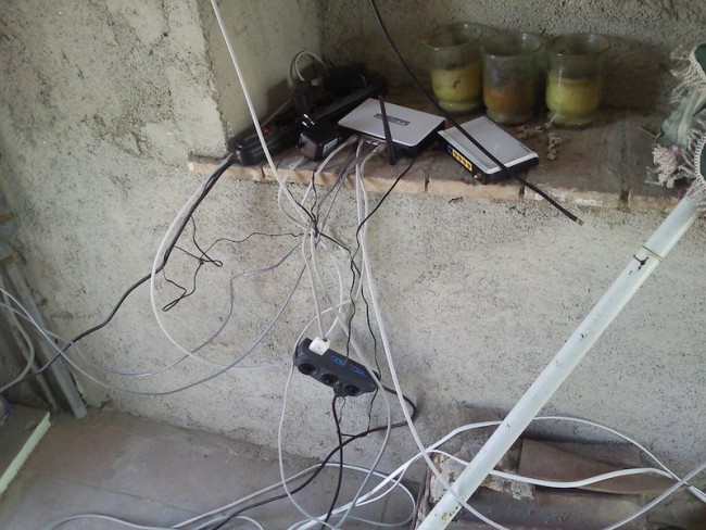

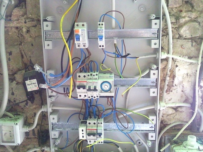

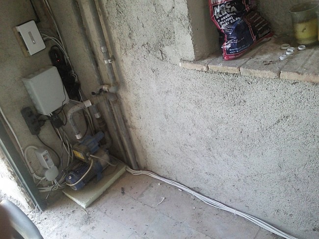

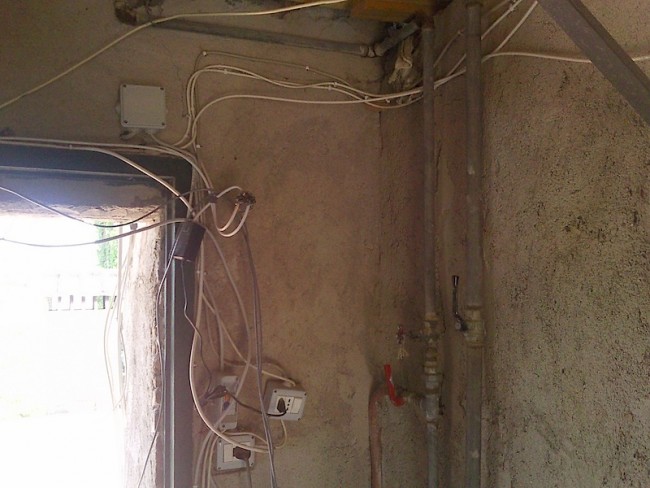

No mam jakiś tam problem ze zrozumieniem, że prądu ktoś nie ogarnia. Wydaje mi się, że to dość proste. No ale babram się w kabelkach ponad 30 lat.
A i tak żaden ze mnie wielki znawca, bo na bieżąco już nie jestem w najnowszych zabezpieczeniach czy instalacjach. No ale żyję w kraju, gdzie jak nie kopie w kuchni między kuchenką, a zlewem to już sukces i znaczy, że włoski elektryk miał jakieś pojęcie.
Moja wiedza sprzed nawet paru lat to niemal jak innowacje. :haha:
Tu tylko jeden przykład (3 fotki), co zastałem u "klienta" i fotka po uporządkowaniu po włoskich elektrykach. Żadne czary, prościzna:

e tam,Piotr,generalnie nie ma co przesadzać,wcale to takie ciężkie nie jest,a w sumie od tego mamy te forum,żeby pomóc.jak pojecia ktoś nie ma za bardzo to zasada prosta zrobić tyle gniazdek ile potzreba,oswietleniem też nie przesadzać,od wszystkiego dociągnąc po 2 przewody a jak coś na 230 to trzy w jedno miejsce ,do każdego dokleic karteczke z napisem od czego ,np wyłacznik światło,gniazdko kuchnia,gniazdko ścianka podkowy itp a potem każdy elektryk to ogarnie.Jak sie nie wie jak grube przewody to przewymiarować,dać od razu grubsze.No i pytać ,to albo sie na forum doradzi jak to spiąc,albo sie podłaczy :szeroki_usmiech
Toscaner,ale malutką se tą skrzynie makaron wybrał na założenie tych kilku esów.A najlepiej podpięta różnicówka :haha:

Widzę chyba jakiś czasowy ??
Wiem!.
To BOMBA !!!! :zastrzelic
Tosciner!!! Tnij czerwony!!!
Nie . Poczekaj????
A. Najlepiej uciekaj

Fotkę skrzynki zrobiłem od razu, zaraz po jej otwarciu. Musiałem to uwiecznić. :-P
Teraz pytanie za "100 punktów" (garnków w nagrodę i tak nie będzie), dacie se uciąć rękę, że na włoskich polach namiotowych elektryka jest podłączona lepiej? :haha:

Toscaner,jedno mu trzeba przyznać-przewodów uziemiania nie podłączył wogóle-na bolcach by fazy nie było,więc w razie czego świadomego zabójstwa zarzucic mu nie można :haha:

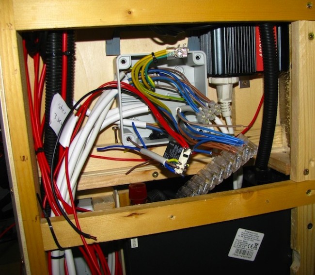

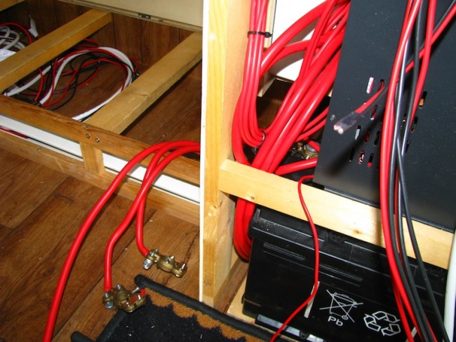

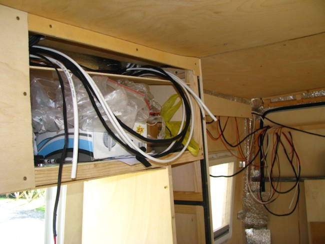

Na tą chwilę poszło około 600-700m kabli. :mrgreen:
Kable instalacji 230V, 12V, oświetlenie, telewizyjne, skrętka, kamerki i parę innych pierdółek.
Ale jeszcze dołożę trochę, bo będzie trochę udoskonaleń.
Na tą chwilę mam 8 gniazdek 230V, dwie przetwornice pełny sinus. Gniazdek na 12V jeszcze nie zdecydowałem ile, bo zrobiłem miejsca i mogę dodać nawet do 10 szt. w różnych miejscach. Teraz jest z 5 czy 6.
Ciekawa sprawa, że mała przetwornica daję radę suszarce 1200W na połowie mocy. Lodówki jednak nie daje rady wystartować, ta sobie sama włącza dużą przetwornicę, gdy chce prunda, a gdy już nie chce to ją wyłącza. Czyli na stałe, gdy niepotrzebna duża moc, w gniazdkach jest prąd z małej. Gdy mała zapiszczy, że za dużo od niej wymagamy, to się włącza dużą. Na razie ręcznie, ale będzie automatycznie.
Zabiegi takie tylko dlatego, że mała ma jałowy 0,25A, a duża ...dużo, bo nawet do 1,8-1,9A. To x24h daje 40-45Ah/dobę niepotrzebnego zużycia. Za duuużo. Niby 240Ah, ale po co marnować?
W opcji jak teraz lodówka chodzi ze słońca już z pół roku. Na zasadzie włączyć i zapomnieć. :wyszczerzony:
Tak to wyglądało parę miesięcy temu:

Widzę że italianie potrafią dobrze ciągnąc druta. Jakkolwiek to brzmi...

toscaner czyli 30 lat obciagasz kabelki ??? :haha: :haha: :haha:
no ale widze że masz to opanowane, bo faktycznie ci makaroniarscy ,,fachowcy" mają bujną wyobraźnię, chyba mieli wene twórczą
Widać szewc w dziurawych nie chodzi :lol:
